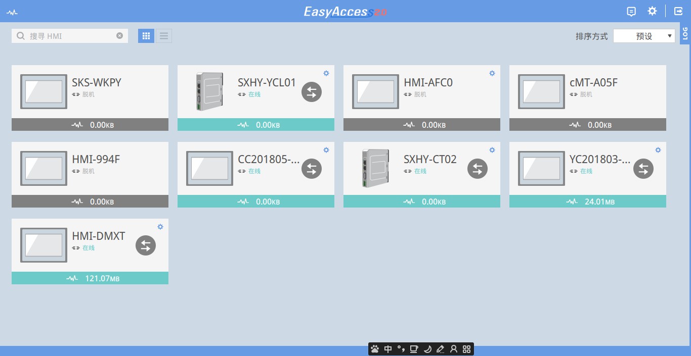

远程穿透西门子plc视频,足不出户,更新客户现场程序
链接:https://pan.baidu.com/s/1ifDwUvViww9qoMiLqkgLPw
提取码:n4fh
复制这段内容后打开百度网盘手机App,操作更方便哦
http://www.weinview.cn/product/easyaccess2.aspx

买过,其实就是一个VPN,在线稳定性比较差
如果设备PLC和hmi是连了厂家局域网,你让厂家给你开个windows的远程控制就可以了

画质vnc是有点渣有些和plc通讯用串口的比如三菱3u,用个4g路由器给触摸屏供网还是蛮方便的,现场也不需要配备工控机,

不需要工控机的,让厂家的网管在防火墙甚至路由器开个端口给你就可以了,相当于你远程用自己的电脑连入厂家的局域网,然后再通过局内IP在线各种PLC或者HMI
威纶通300一个easyaccess的专用vpn,激活号还是和硬件绑定的。其实真的又贵又不好用
