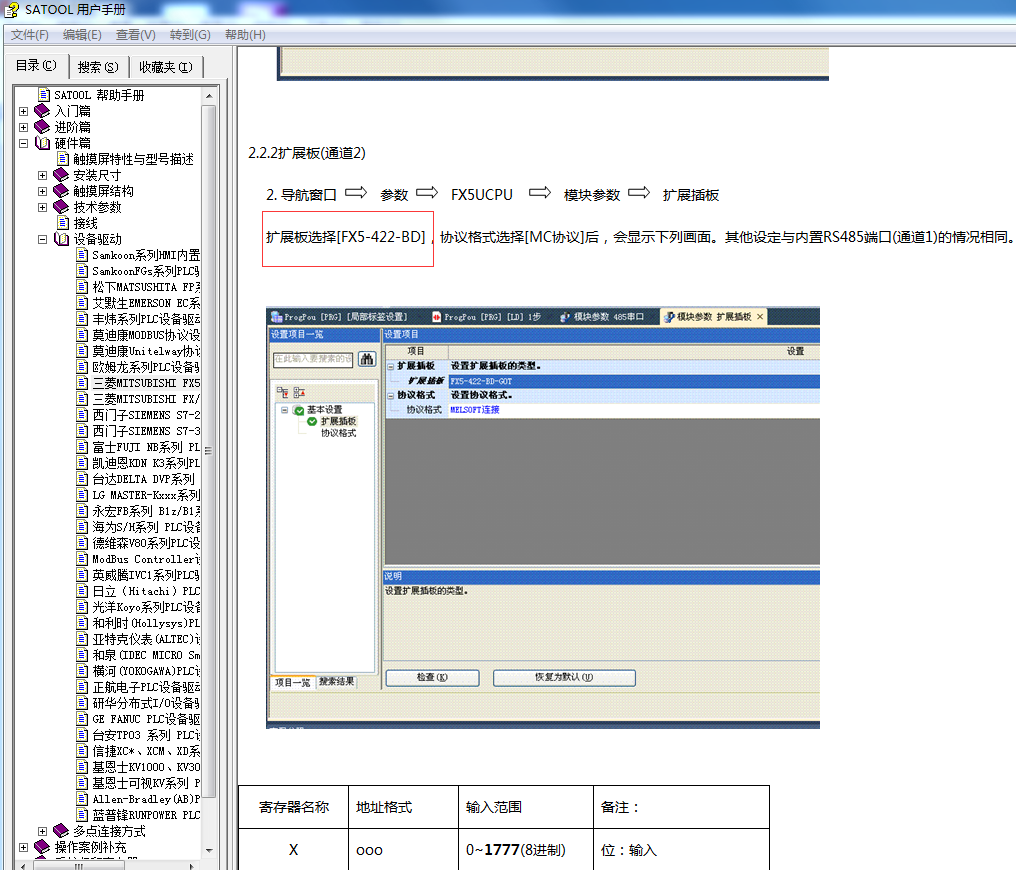

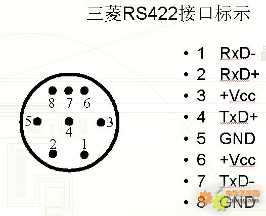

位兄弟有啊:求三菱FX5-422-BD模块8孔针脚定义图

1楼  发表于: 2020-05-23 15:36
和3U的一样

现在这个422口和人机通讯不了,

看显控人机手册是支持的,如图
引用第3楼twhauan于2020-05-23 22:17发表的  :
應該是 原來 人機 不支援 fx5

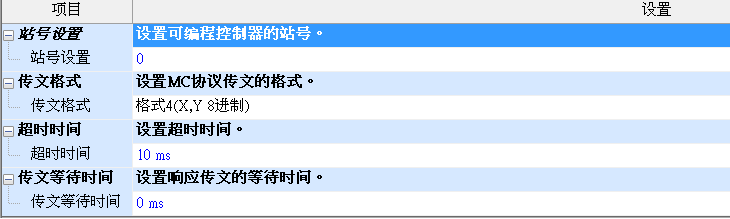

5楼  发表于: 2020-05-25 09:50
传文格式 改变一下试试

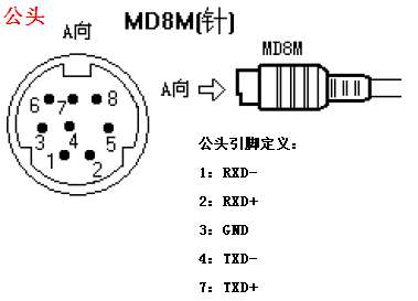

7楼  发表于: 2020-05-30 09:07
跟这个差不多

引用第4楼huiming于2020-05-23 22:38发表的  :
看显控人机手册是支持的,如图
文件胡扯,根本没有办法设定
