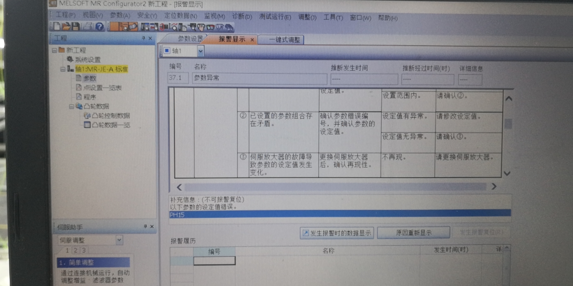

三菱伺服报PH15是什么意思?

有知道的高手大神帮忙指点下,谢谢!

JE-200或者300的相互调了CPU板呗!

伺服容量,厂家参数

更改PA19为ABCD,断电重启
更改隐藏参数PH15数值0002,断电重启
三菱伺服报PH15是什么意思?
