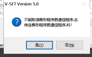

先从富士TS1070屏幕中读出人机程序后;再写入时提示【不能获得梯形程序图通信程序名;传输梯形程序图通信程序吗?】。选择【否】写入。就报错误172. 屏幕不能启动了。
PLC是FX-3U。
如果从TPA 文件夹里面选择传送后会报 171;46等错误。不知是什么原因。
特请各位大师指教;不胜感谢

換V-SFT V6看看

一楼的意思是软件版本低了?

选择是写入就可以了.

选择是;则需选择要写入的【传输梯形程序图通信程序】。可是就是没有这个程序啊!
