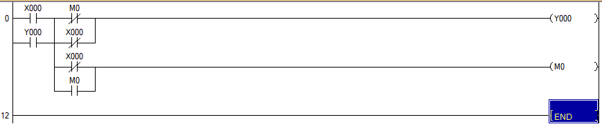

一个按钮控制电机星三角运转和停止
[attachment=243630]
[ 此帖被fyang528在2020-05-20 16:56重新编辑 ]
描述:七种控制方式

一个按钮,二个中间继电器,三个交流接触器。

不用ALT指令吗?

没啥用,玩玩理论设计就好,若连续按下按钮 机械动作就跟不上的

是不是还有个ALT交替输出指令

是的

给你加一种,用继电器就可以实现
一个按钮控制电机运转和停止
