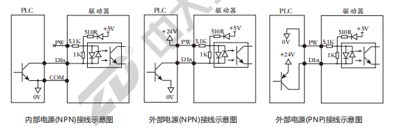

这是个电机驱动器的控制接线图,现在选接近开关,应该选NPN型的,还是PNP型的

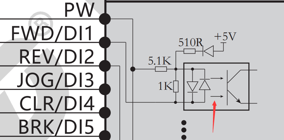

红色箭头指向的位置,那两个箭头是啥意思
第二张图是介绍,与PLC连接的示意图
有没有大腿,帮我分析下这个电路

与PLC连接的示意图

两种都可以,通用!

    道友何出此言
    引用第2楼linzhenfu于2020-05-18 12:02发表的  :
    两种都可以,通用!

    那兩個箭頭代表光線

    是的,放大器支持两种,PLC区分开NPN和PNP,看PLC的三极管是NPN还是PNP。

    光线作为基极?
    引用第4楼twingo49于2020-05-18 12:12发表的  :
    那兩個箭頭代表光線

    那整個方塊代表光耦合器,例如PC817。

    紅色箭頭那邊是光耦合元件
    照你2F所發的圖來看
    使用內部電源NPN觸發時
    外部是跟COM連接由5V供電給順向的發光二極體去觸發光電晶體
    而使用外部電源時
    PW不論是+24V或是0V
    只要信號腳位與PW有24V電壓
    就會有一個二極體順向導通觸發光電晶體
    所以PNP跟NPN通用
