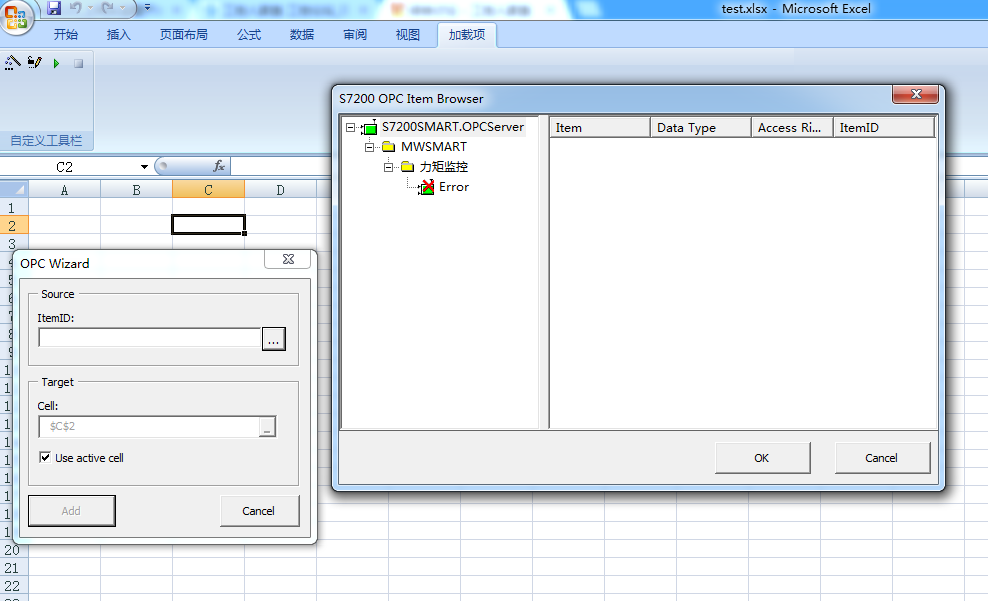

PCAccess SMART已经监控到数据了,正常良好。
现在准备在excel里面监控数据,但是宏OPCS7200SMARTExcelAddin已经加载,但是在EXCEL表格里面将单元格设定为读取时,相应的PCAccess里面的数据时错误,见下图,这是怎么回事?有用过吗?

刚在找到问题了,真是操蛋,就是PCAccess里面字段使用中文字符了所有是错误。我改成英文就好了。如果你用WPS就必须使用专业版的WPS。
