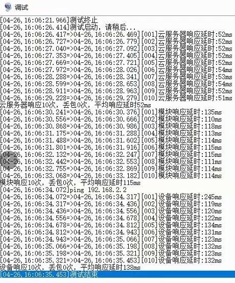

我们一个内蒙古的客户,在内蒙古使用巨控GRM530系列模块远程下载昆仑通态的触摸屏一直下载失败,经过比较,我们发现我们用在广州的电脑去下载这个触摸屏程序就可以正常下载。
经过仔细比对分析:是因为客户在内蒙古地区所在位置的网络很慢,导致安装触摸屏软件的电脑上网也很慢,而触摸屏程序的下载对响应时间要求很高,所以远程下载触摸屏程序一直不成功,当客户电脑用用内蒙古的电信网络,连巨控杭州服务器的延迟,第一行ping的结果反映的是客户电脑到服务器的延迟是52ms,非常慢,见下图:

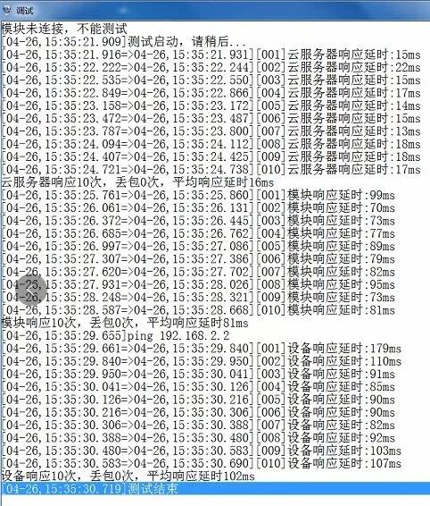

下图是我们在上海,电脑用广州的电信网络上网,ping
杭州服务器,显示是18ms左右,可见,内蒙古地区的网络比南方地区要慢很多。
最开始的尝试是巨控在GVCOM软件内增加一台阿里云在内蒙古地区的云服务器,GVCOM下载时,透传服务器选择内蒙古服务器,依然下载不成功,可见最主要的原因还是客户所在内蒙古的位置的电脑的上网速度慢。
最终巨控为这个客户架设了2台阿里云服务器,这2台服务器分别位于内蒙古和杭州,让客户通过远程桌面的方式访问这2台服务器,并在这2台服务器中安装了触摸屏的编程软件,其中内蒙古服务器客户用于专门调试内蒙古地区的PLC和触摸屏设备,杭州服务器用于客户调试内蒙古之外地区的PLC和触摸屏设备。经测试,客户可以成功下载触摸屏的程序了。
问题解决!

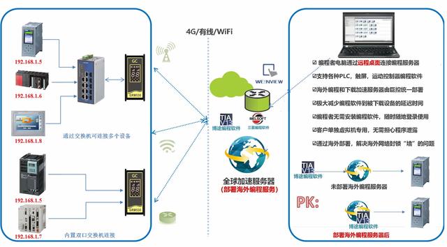

巨控PLC远程下载多服务器部署方案架构图和详解:
此方案也适合客户在国外地区的设备调试,巨控国内和海外编程云服务器部署,将延迟变成2段,一部分延迟由远程桌面承担,一部分延迟由编程软件到PLC承担,实现全球任何角落设备的远程下载调试。
1.远端现场PLC等工控设备使用以太网或串口与巨控PLC无线通讯模块对应接口连接。
2.无线通讯模块可通过4G/WiFi/以太网多种方式连接巨控国内或海外云加速服务器。
3.国内和海外云加速服务器上同时部署博途或者其他编程软件,客户也可以自己安装需要的PLC或者触摸屏编程软件。
4.国内使用远程桌面直接登录国内或者海外云加速服务器上操作,调试下载程序。
5.国内和海外云加速服务器极大的减少了编程软件到被调试设备的延迟。
6.海外云加速服务器部署可覆盖新加坡、美国、迪拜,欧洲等区域。
