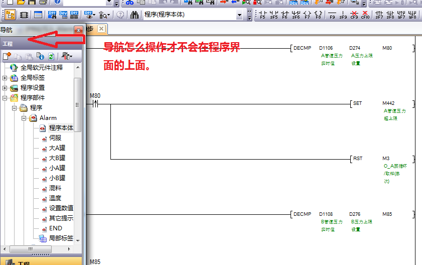

在使用“GX Works2”软件,出现了导航把程序占了的现象,如何把导航重新设置回原来的状态

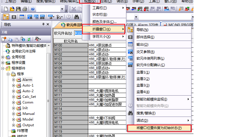

在视图哪里设置。

按以下步骤设置就好了,分享给大家。

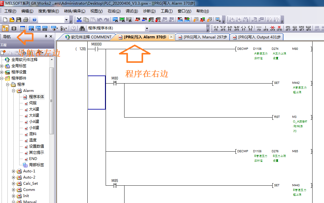

发表于: 2020-04-30 16:02
鼠标左键双击导航窗口就行了。。。。。。。。。。。。。
