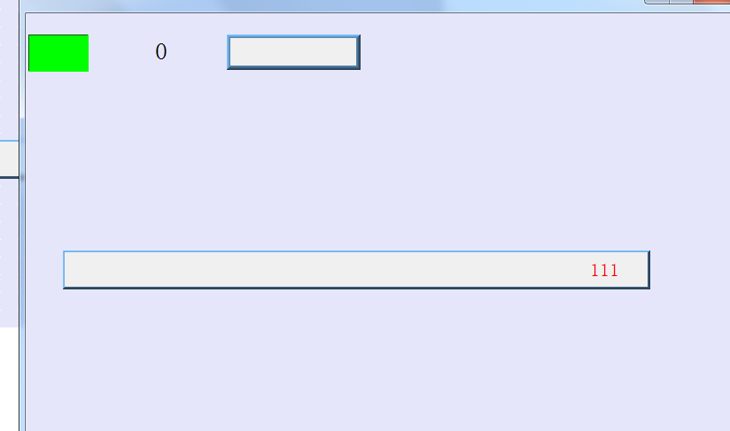

如题,软件是威纶的EB pro,,文字居中功能在报警条上用不了,,我现在是把报警条宽度放大了,才可以显示去全部文字,

报警条不是滚动显示吗,上下的宽度在运行时候是居中的。
楼主可以离线模拟试试

不行的,一开始我也没发现,就是上机,测试报警才看到,只能看下大半部分,上面一点看不到

多了回车键……你的报警登录里面……

细节问题,不告诉你,你会找到奔溃的
下载积分:+1(zhuo610616) 真诚感谢!已经解决

你按了回车键吧
