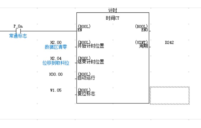

为何会有报错?

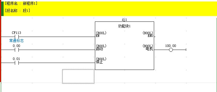

用编程软件的功能块参数放置指令,不要自己拖拽触点,线圈等指令。

EN 前面可以连线,IN OUT都是鼠标双击填写变量

应该是输入输出不对
