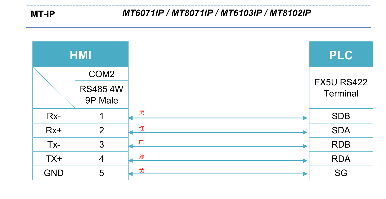

实际项目,可用。分享,避免弯路!
参数下载完成后,请务必对PLC断电重启。谢谢!
