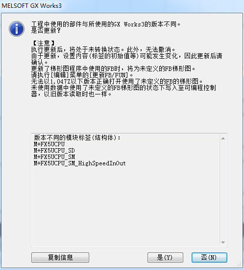

最近有个FX5U的PLC要改程序,
没有接触过FX5U,
Q系列的接触的多。
网上下载了GX3,
GX Works3 Ver 1063r
版 本 号:     Ver 1063r
适用产品:     iQ-F系列/iQ-L系列/iQ-R系列
软件语言:     中文
打开程序时出来以下提示:
原来的程序是用GXworks3,1.045x编程的。
请问一定要装1.045x版本吗?
出现这个问题应该如何解决?
工程中使用的部件与所使用的GX Works3的版本不同。
是否更新?
【注意】
执行更新后,将处于未转换状态。此外,无法撤消。
由于更新,设置内容(标签的初始值等)可能发生变化,因此更新后请确认。
更新了梯形图程序中使用的FB时,将为未定义的FB梯形图。
请执行[编辑]菜单的[更新FB/FUN]。
无法以1.047Z以下版本正确打开使用了未定义的FB的梯形图。
未使用数据中使用了未定义的FB梯形图的状态下写入至可编程控制器,以旧版本读取时也一样。
版本不同的模块标签(结构体):
M+FX5UCPU
M+FX5UCPU_SD
M+FX5UCPU_SM
M+FX5UCPU_SM_HighSpeedInOut

1楼  发表于: 2020-04-22 17:02
1.063可開1.045

2楼  发表于: 2020-04-23 12:06
提示而已,又不影响使用,三菱高低版本软件兼容性还是不错的,不像博图,一个安装包几十G,上下兼容性又差。
