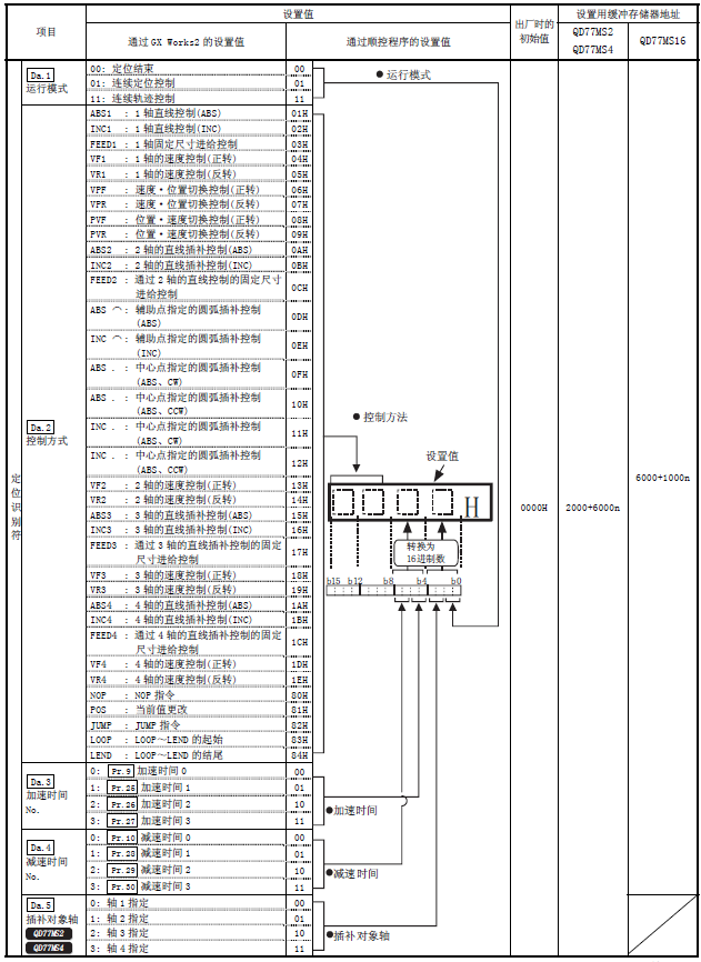

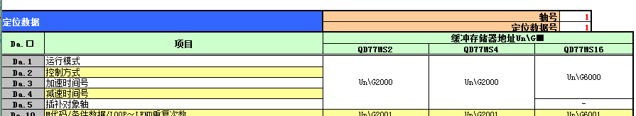

不同的数值移送到G6000里 有不同的作用或者功能吗

1楼  发表于: 2020-04-16 17:51
看看是否是你要的
附件: QD77MS.pdf (99 K) 下载次数:89

先谢谢了 我之前翻过手册 但是还是不懂H100中三个数字代表什么意思 麻烦解答了

1表示1轴直线直线(ABS)控制方式;
第一个0表示采用设定的加速时间0和减速时间0;
第二个0表示运行模式中的定位结束模式

感谢 太感谢了
