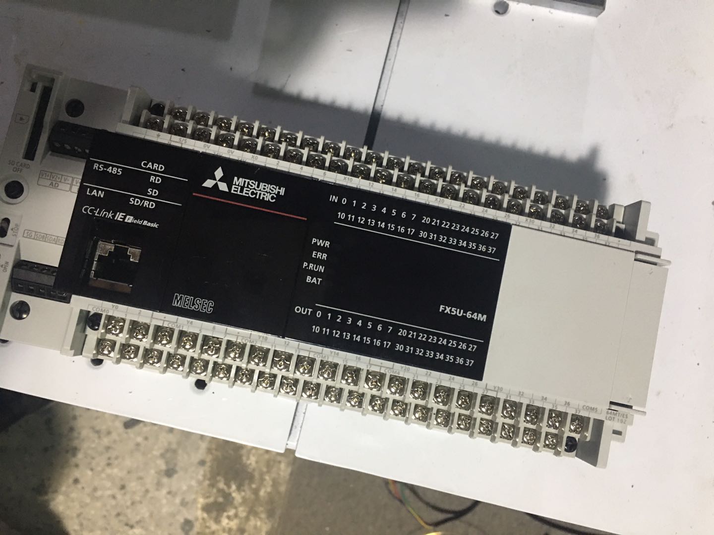

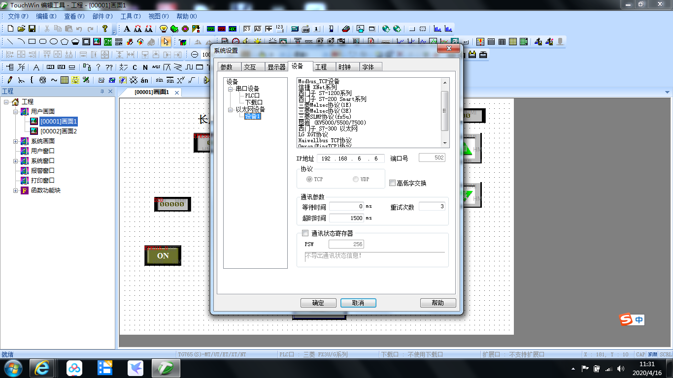

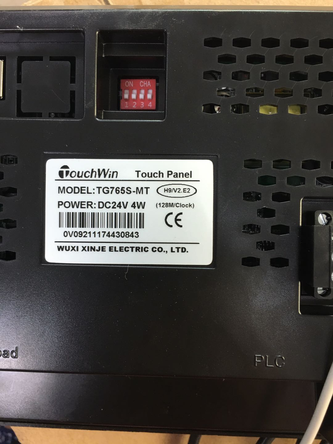

信捷9针接头 4号接SDA RDA 7号接SDB RDB 通讯不上 4号接SDB RDB 7号接SDA RDA也试过还是不行。还有什么地方需要设置的吗。

直接网口通讯

你那个触摸屏型号中的“S”有问题,当初我也上过当
