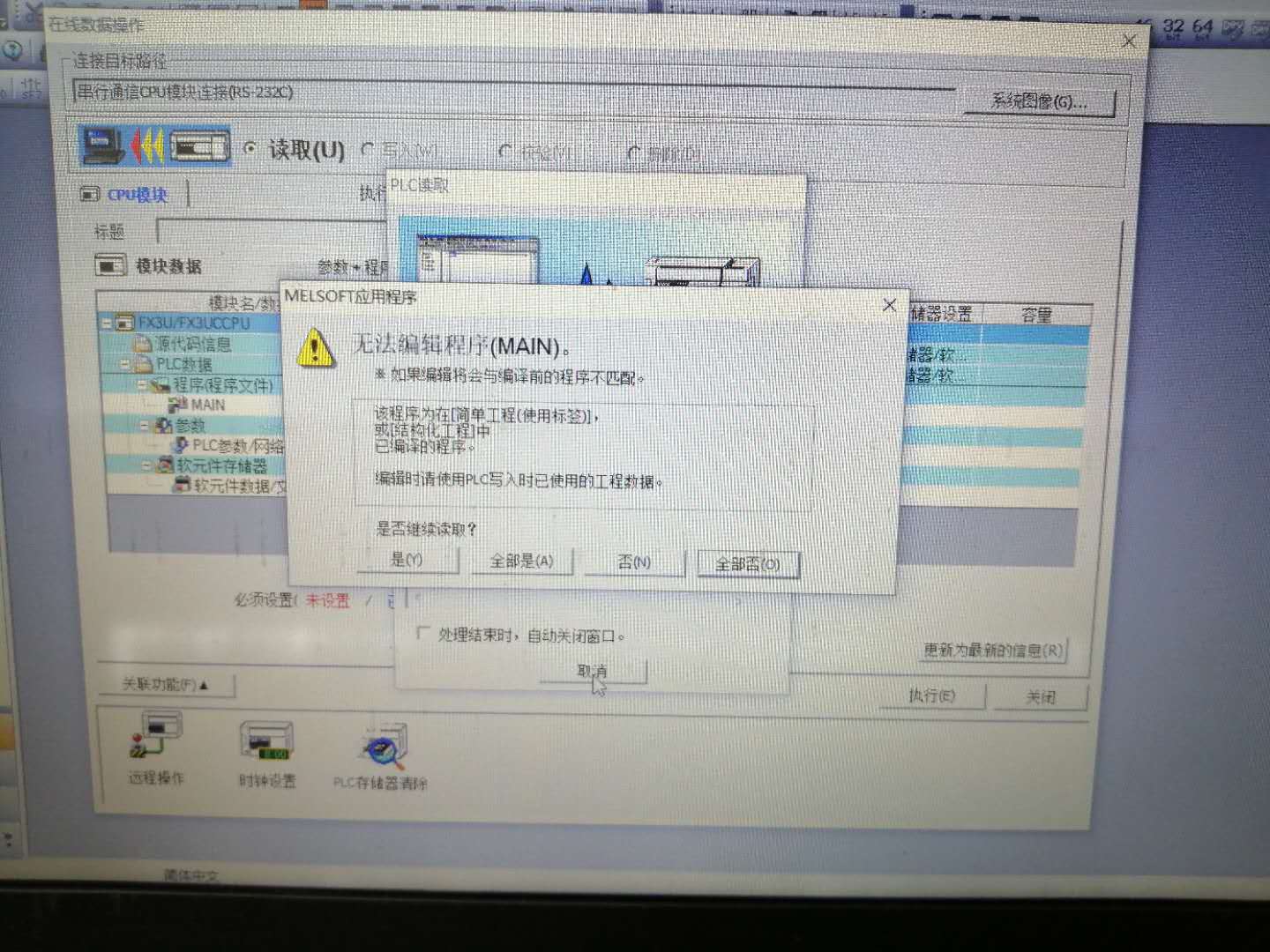

各位师傅,上传别人的三菱程序,显示出这个画面,时什么意思?谢谢各位指点。

没什么意思 ,就是有几个NOP,上传就行了

新建个工程,把使用标签勾选,然后再去读PLC

使用了功能块的程序。读上来后就没有功能块了。

源代码没写进程序存储器或者ROM里,读取就是这样的。
