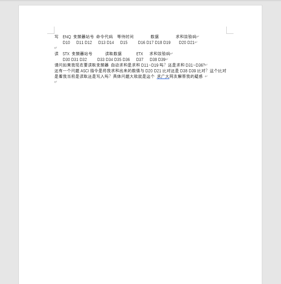

现在对通讯大体没什么问题 主要没有理解求和效验这一步的两个指令,问题我弄了一张图片 求解

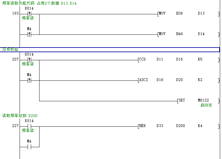

就比如我这个程序 我plc向变频器写入没什么问题 但是问题就出现在这个读取 是我这里读取有什么问题吗?附程序 和频率读取的程序段 还有我读取频率只能读取到D31~D33的数据 D34 D35 D36完全没数值 是什么原因?

你测一下有信号吗?是不是本身D34 D35 D36就没有信号输出
有信号哦
