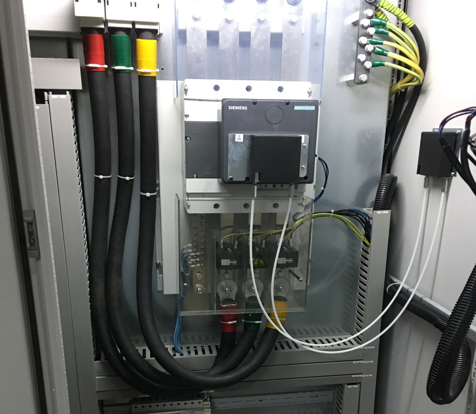

请问大佬们,这是西门子啥型号的断路器与手柄

新接一个小项目,客户指定了断路器,只给了张图片;
西门子官网找了一周都没有头绪,请问大佬们有人
用过这种塑料壳断路器吗??

西门子 塑壳断路器3VL系列,上面另配置执行机构不需要打开电柜门开启/关闭电源。
