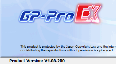

我安装GP-PRO EX4.08的里面怎么没有GC4000系列的触摸屏型号怎么回事

我安装的4.08.200里面有GC4000系列啊?难道你装的是假的?

【GP-Pro EX V4.08】软件安装目录/Pro-face/GP-Pro EX 4.08/OP/,双击YTSetup.exe文件执行安装补丁程序),之后才能在GP-Pro EX软件中找到GP4000E系列的型号。
