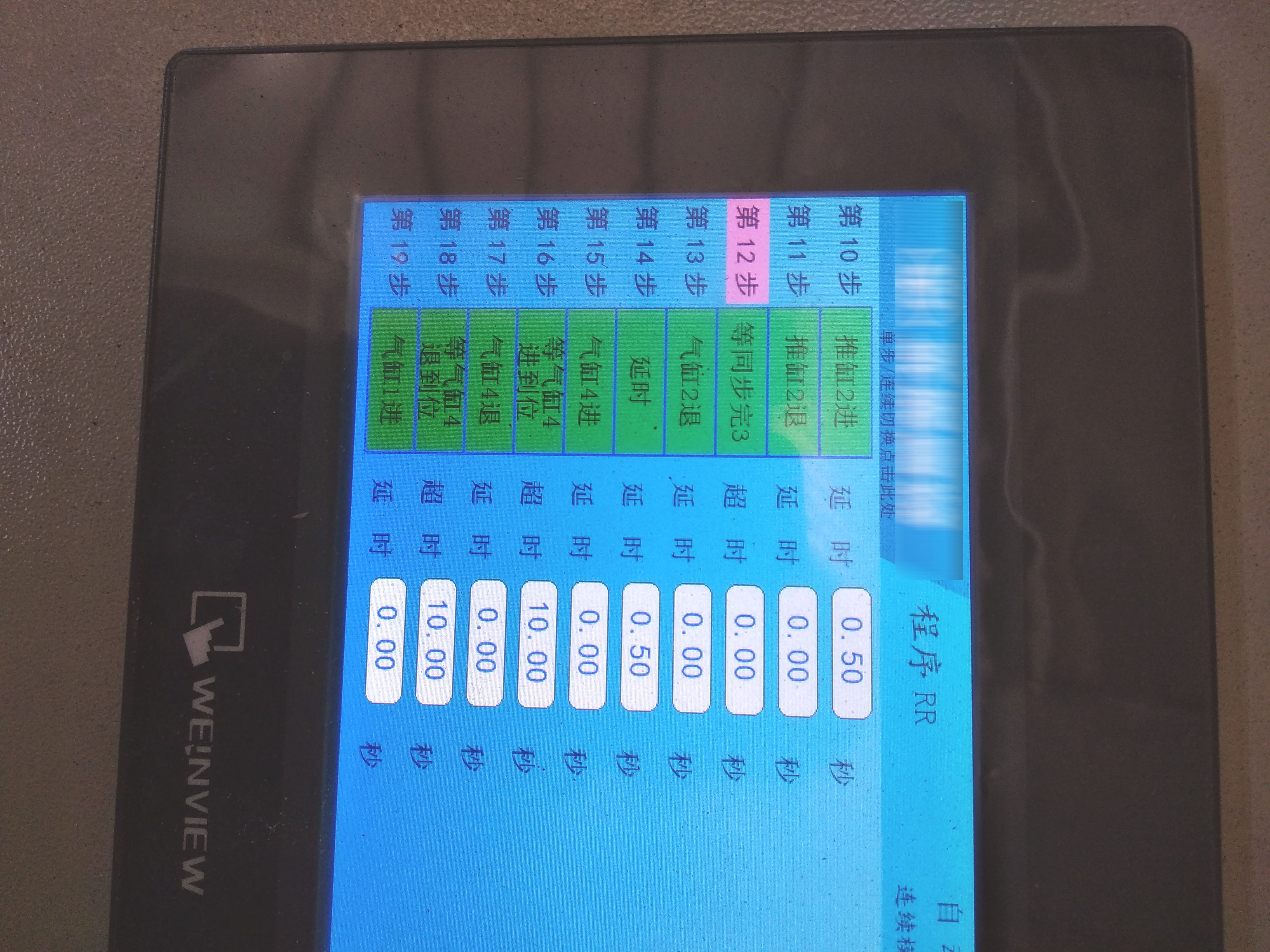

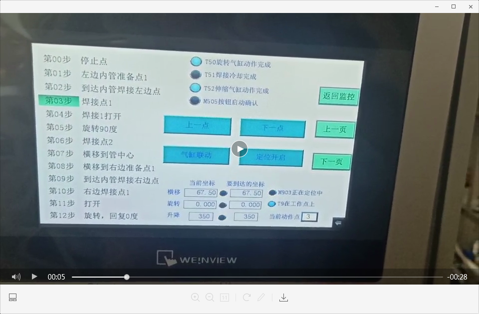

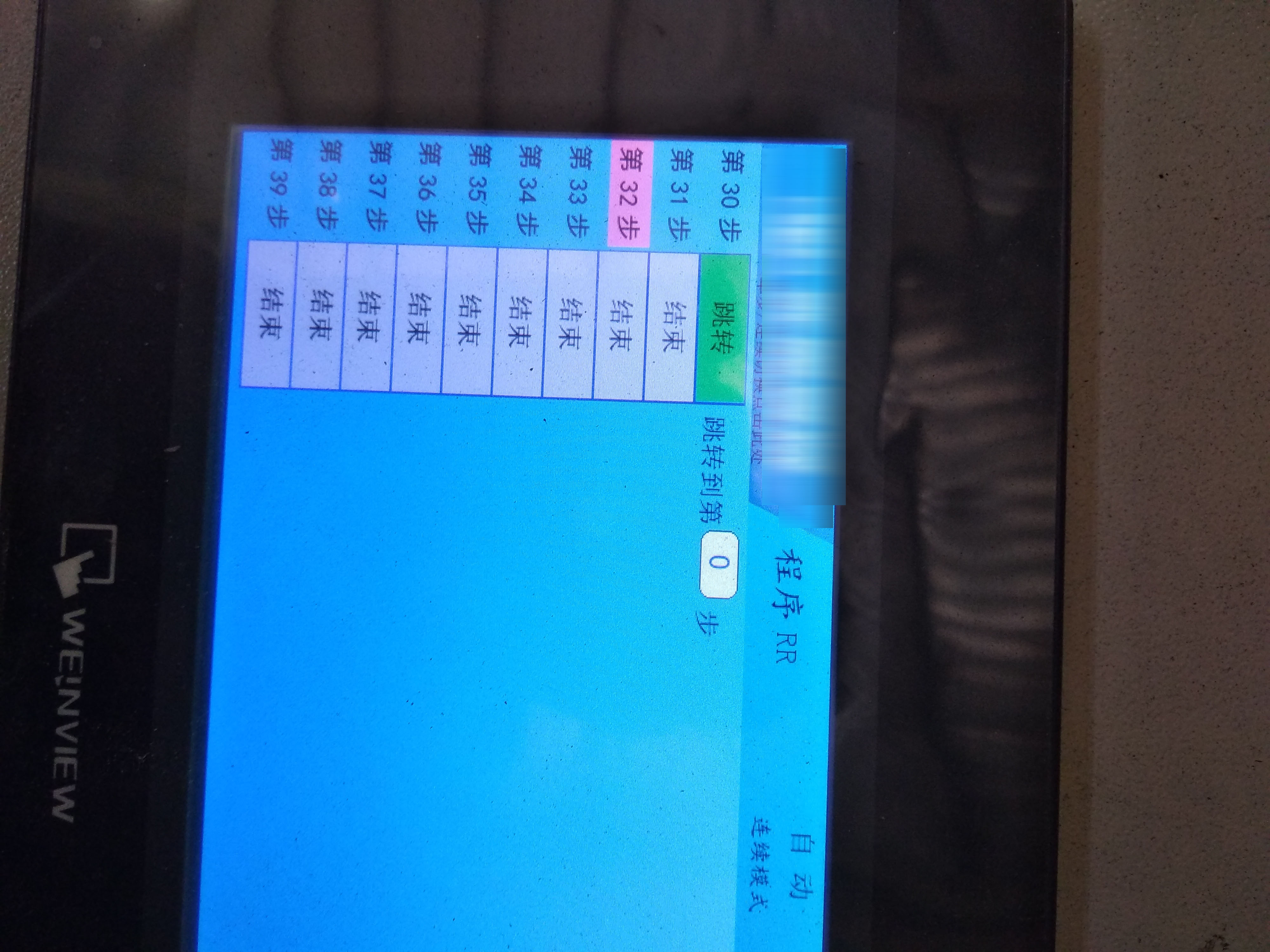

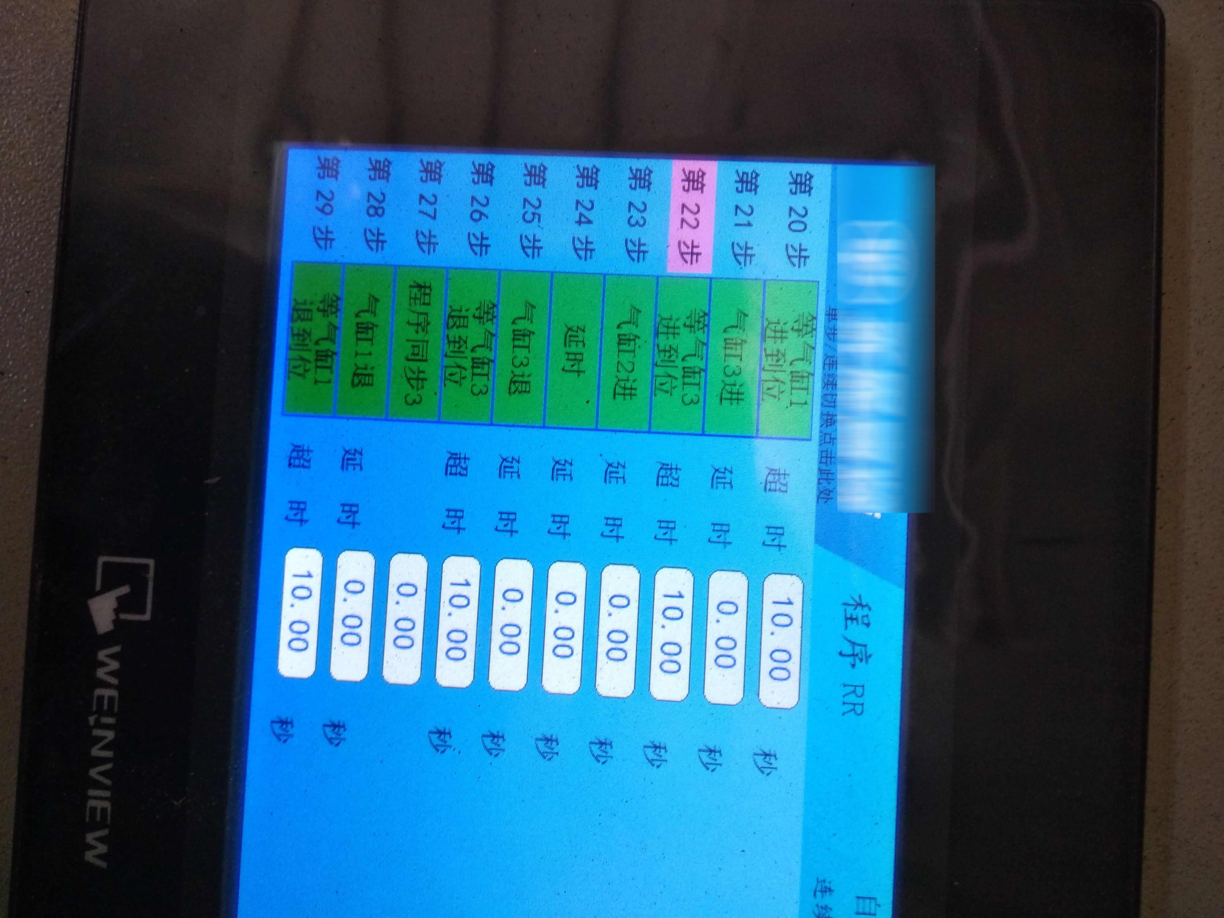

在别人厂里看到的一个设备
用的是fx3u
能够很方便的通过触摸屏改变各个气缸顺序
很灵活,不懂编程都能很快的调整设备的动作
不知道这种功能是如何实现的呢?

感觉是把每一个动作做成块,输入启动,完成后有个完成信号就可以实现了吧。

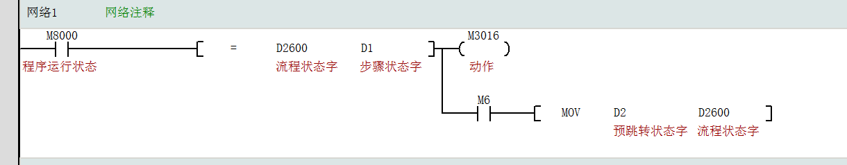

给D的变量赋值对比来写的

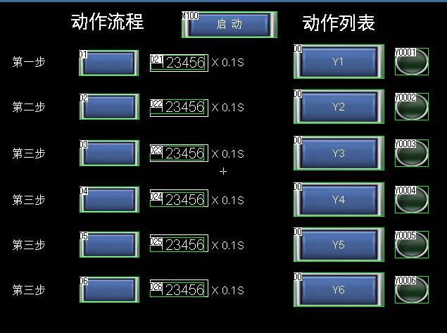

    闲来无事梯形图写了一下,没有做太多优化,可能变址简洁,应该功能差不了太多,写了六个动作供选择,流程分六部。点选右侧流程再点左侧流程步放入。设定时间后启动就可以了。应该是能符合操作要求的。
    有指示灯显示输出顺序,三菱FX的,可电脑模拟。

    我在网上看到有人写可以在HMI上配置任意个动作顺序,比如20个动作顺序,比如60个动作顺序!只要配置,不需要改程序!应该是加上for语句来完成的!人家是用ST语言写,听说支持ST语言的PLC都可以!

    自由流程,用寄存器D赋值,用作状态步转移似乎也可以实现,可能会中直接填数字更加直观
