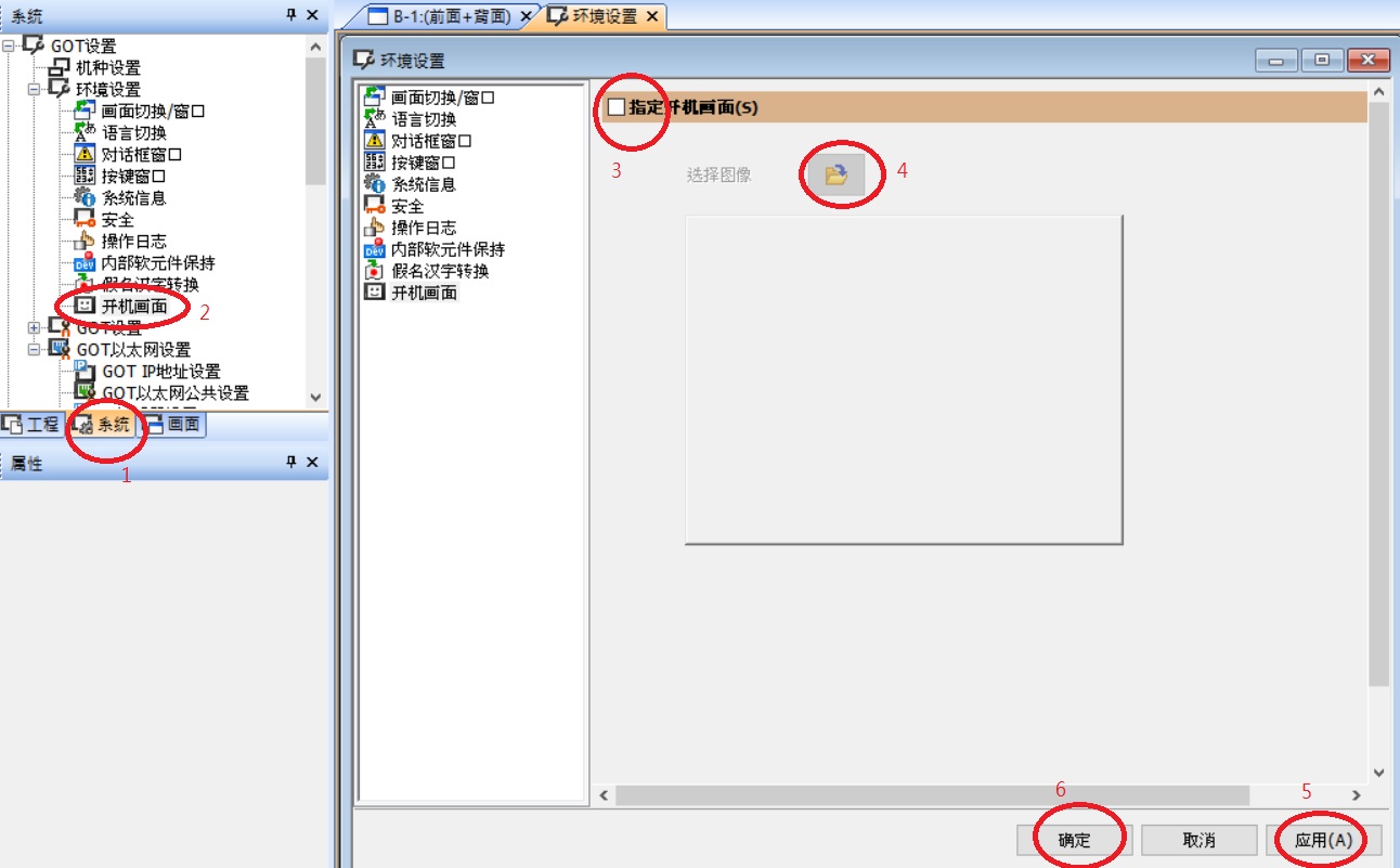

请教 触摸屏GOT2000
启动时开机画面,GT Designer3如何设置
如启动时开机画面显示开发商的LOGO图

引用楼主sunnykmc于2020-04-07 08:59发表的 请教触摸屏GOT2000启动时开机画面,GT Designer3如何设置 :
请教 触摸屏GOT2000
如启动时开机画面显示开发商的LOGO图
參考附圖
