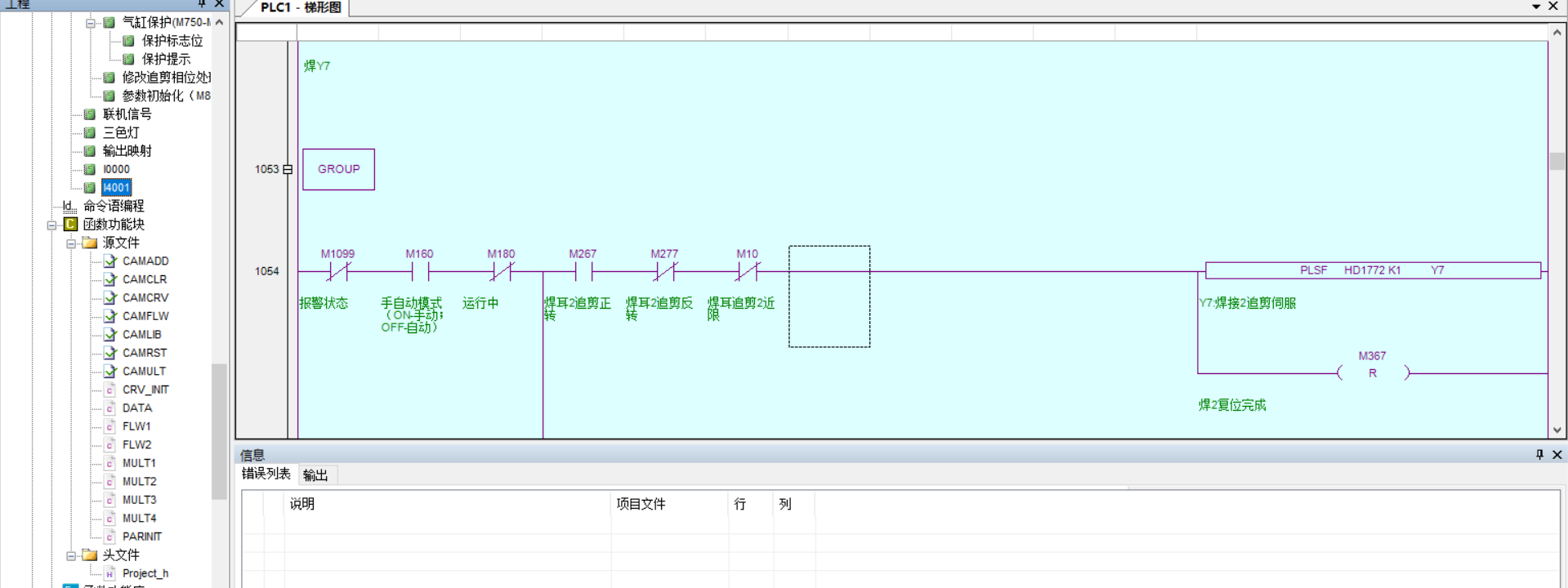

如题,N95口罩机一般用哪个品牌、型号的PLC,网上卖的是信捷,客户发过来的是汇川,也见到用禾川的,
做过N95的一般是用哪个品牌型号的,稳定性如何?

现在没货了,一般信捷PLC加威纶屏,三菱3U配威纶屏

个人感觉信捷不太好用

威纶屏都让做口罩机的抢完了。。。害的我现在小型机7寸屏都用的PRO-FACE的GP4402WW..

你居然相信网上那套程序?厉害咯

有程序吗?我现在维护的三台自动拉,都是信捷的,plc ,触摸屏,伺服。料卷变频器台达的。
其他亚德客的。超声波是东莞厂里做的,模具滚筒东莞做的。就是耳带焊接那里复杂些。其他的都一般。需要用到追剪超声波位。机器还有很多bug。无奈。全部加密。调机的小伙。调了三台机,拿了十万。走了。没太多技术含量。机械调整部分。多试几次。就会。料卷张力不稳定。比较难搞。运用很多同步的东西。相邻工位用压轮来调整左右切刀位置。对折用分中斜坡。限制高度。加编码器来空隙追剪超声波。
