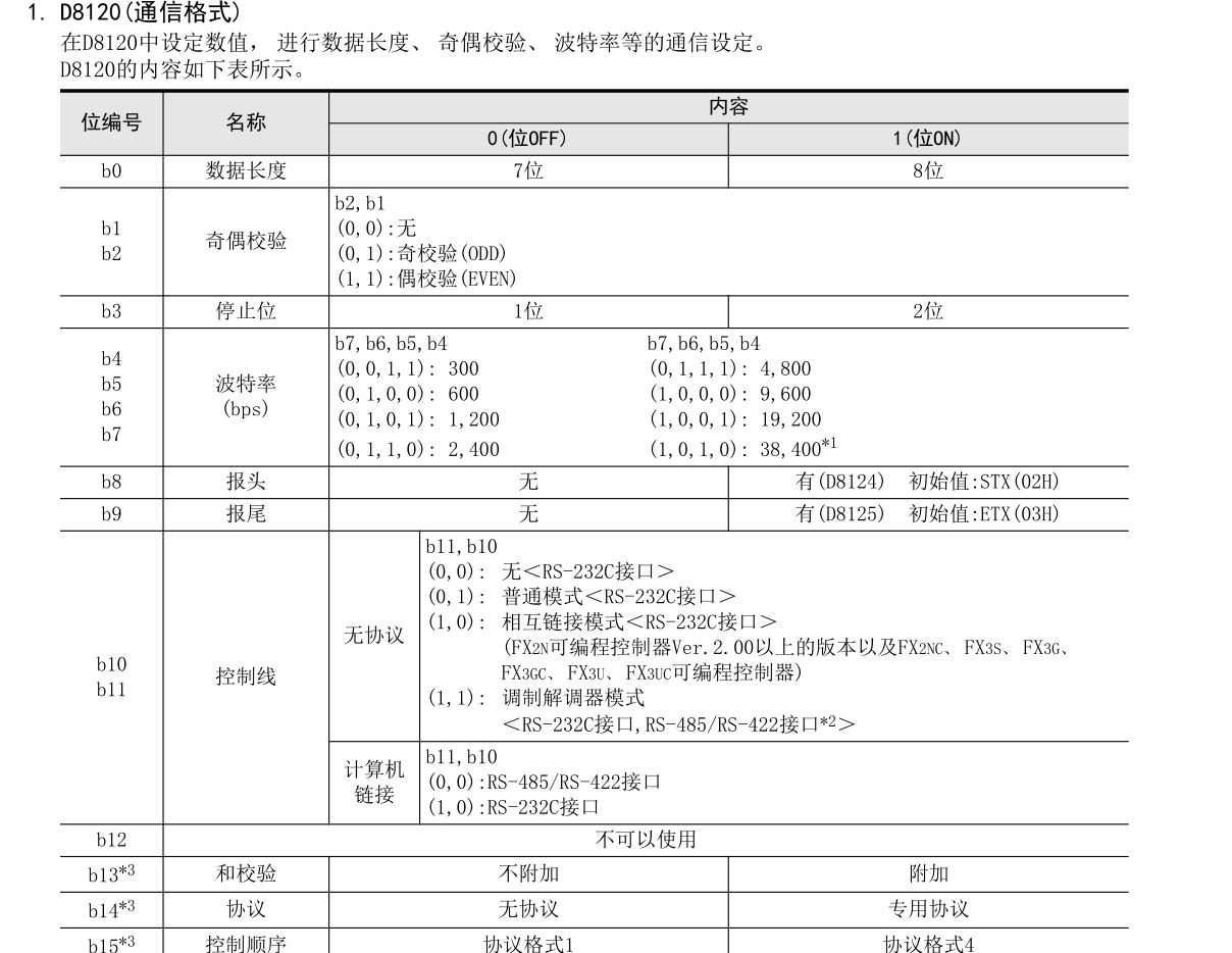

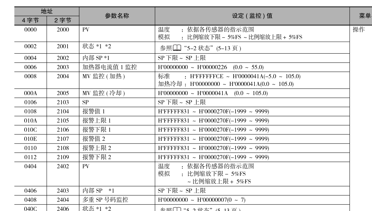

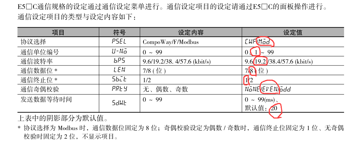

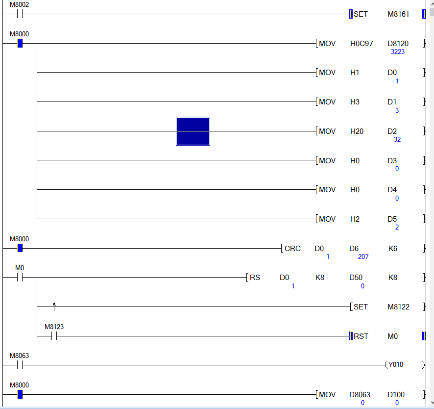

三菱FX3U与欧姆龙E5CC通讯485通讯不上问题,高手帮看看什么情况?

程序不全,
没有看到复位M8123,
发送和接收之间尽量设置一定时间间隔,
MODBUS协议,报文开始至少需要间隔3.5个字符的时间。
好了  谢谢  线接反了粗心了

M0 改成M8000   M0用升沿驱动M8122置位,接收完成标志M8123需要人为复位

E5CC支持MC协议,直接设置一下就行了,PLC都不用写程序,直接读地址。详细见E5CC的手册,有案例的
