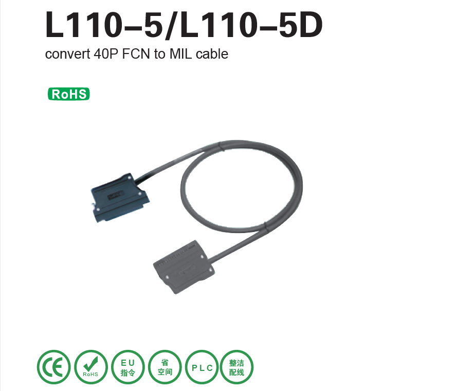

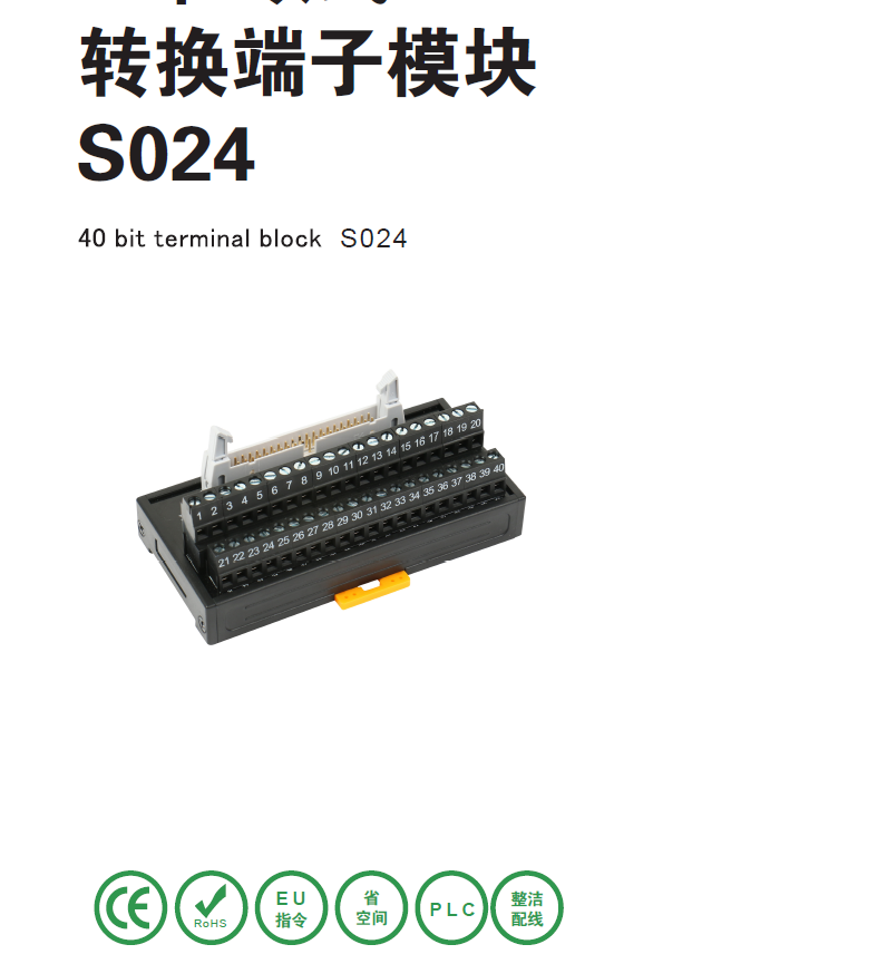

下面是端子台和线缆 需要的可以联系我
如果用基本型的Q00J或者通用型Q00UJ的CPU都是可以的的吧?

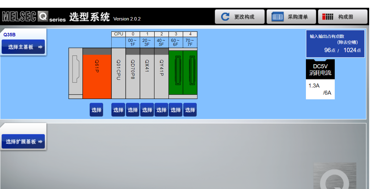

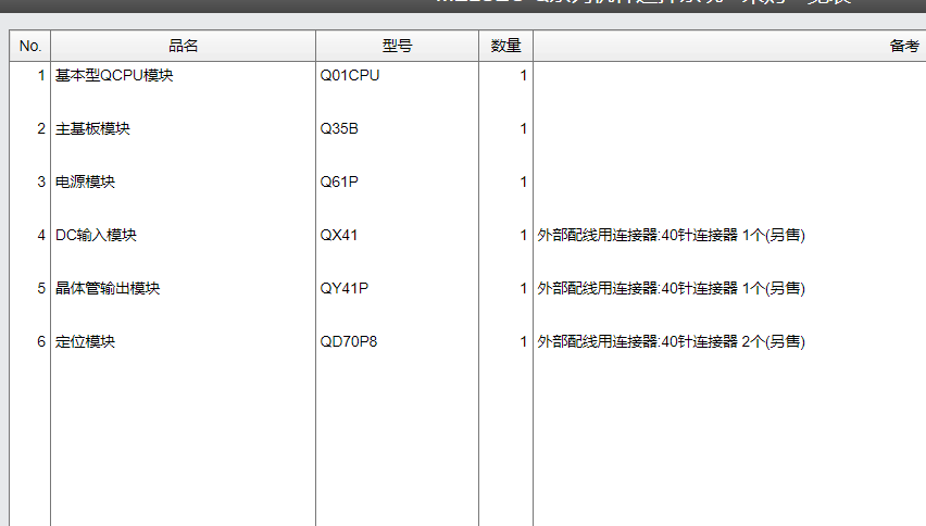

三菱Q系列选型软件,送你
FX系列带六根轴也是可以的
三菱PLC选型软件(中文版).rar

三菱官网有选型功能的。可以去看一下。
