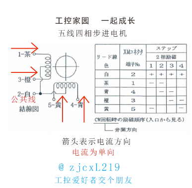

哪位大师给看看这个步进电机接线图右侧图表是啥意思呢

步进电机接线图
