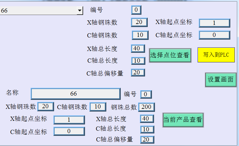

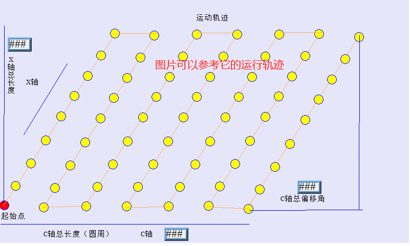

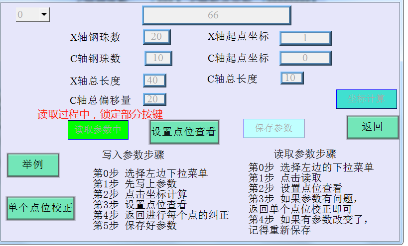

实验多次,简化了很多的步骤,在我原来有生成下拉菜单的项目号的基础上,增加入配方和轨迹计算,还新增了单页可以查看所有的页数
