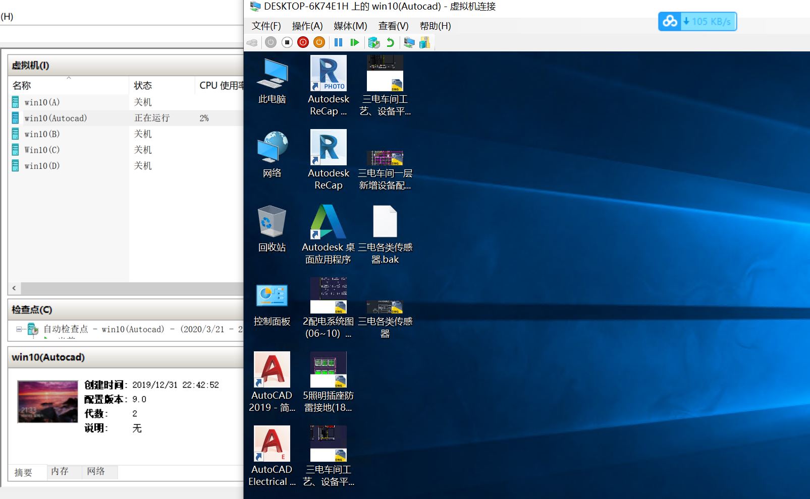

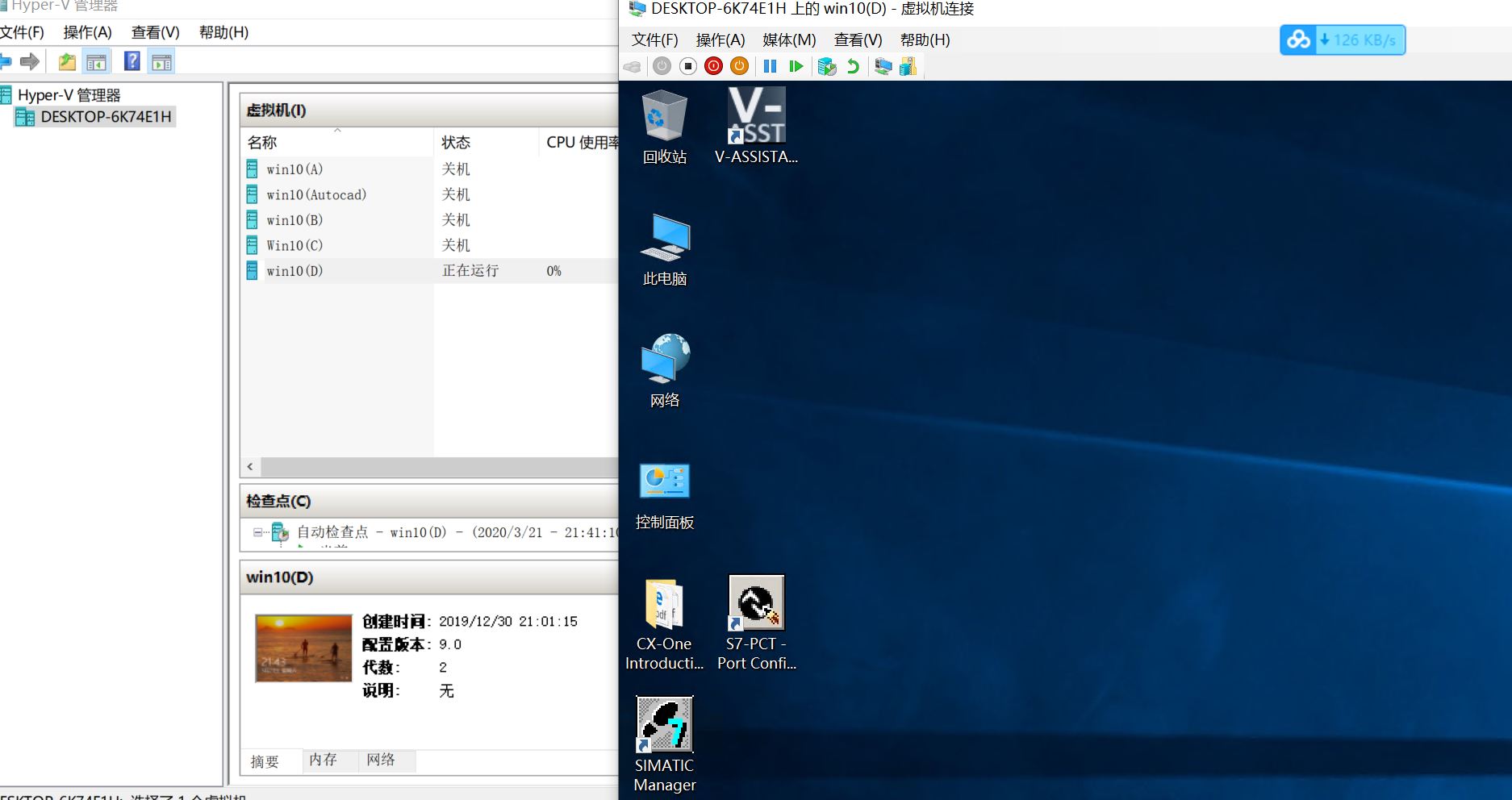

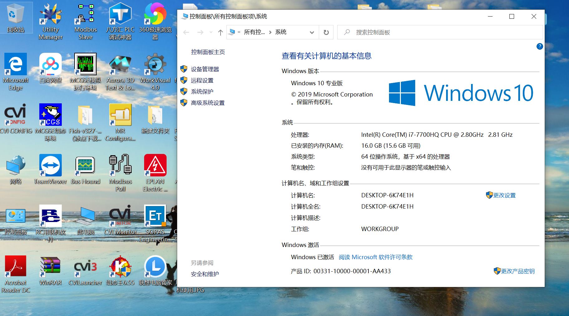

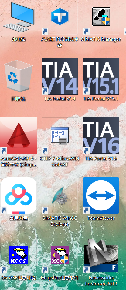

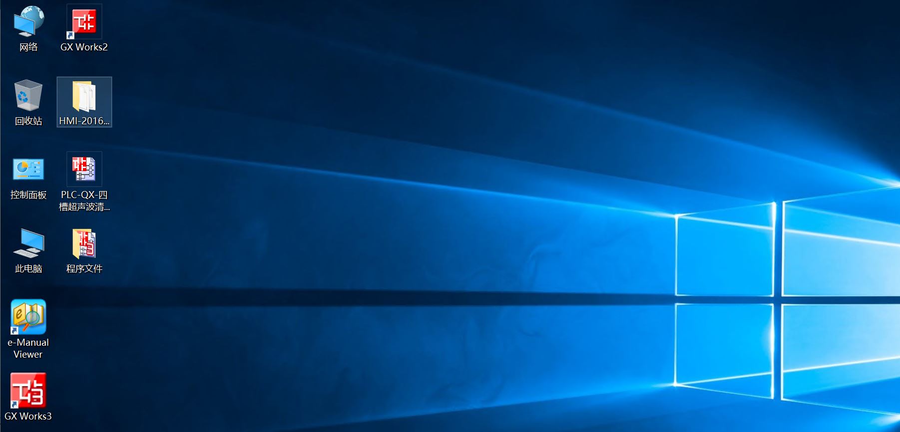

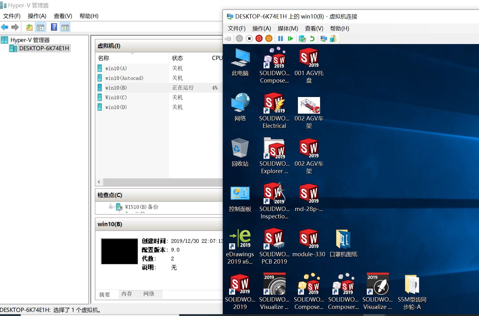

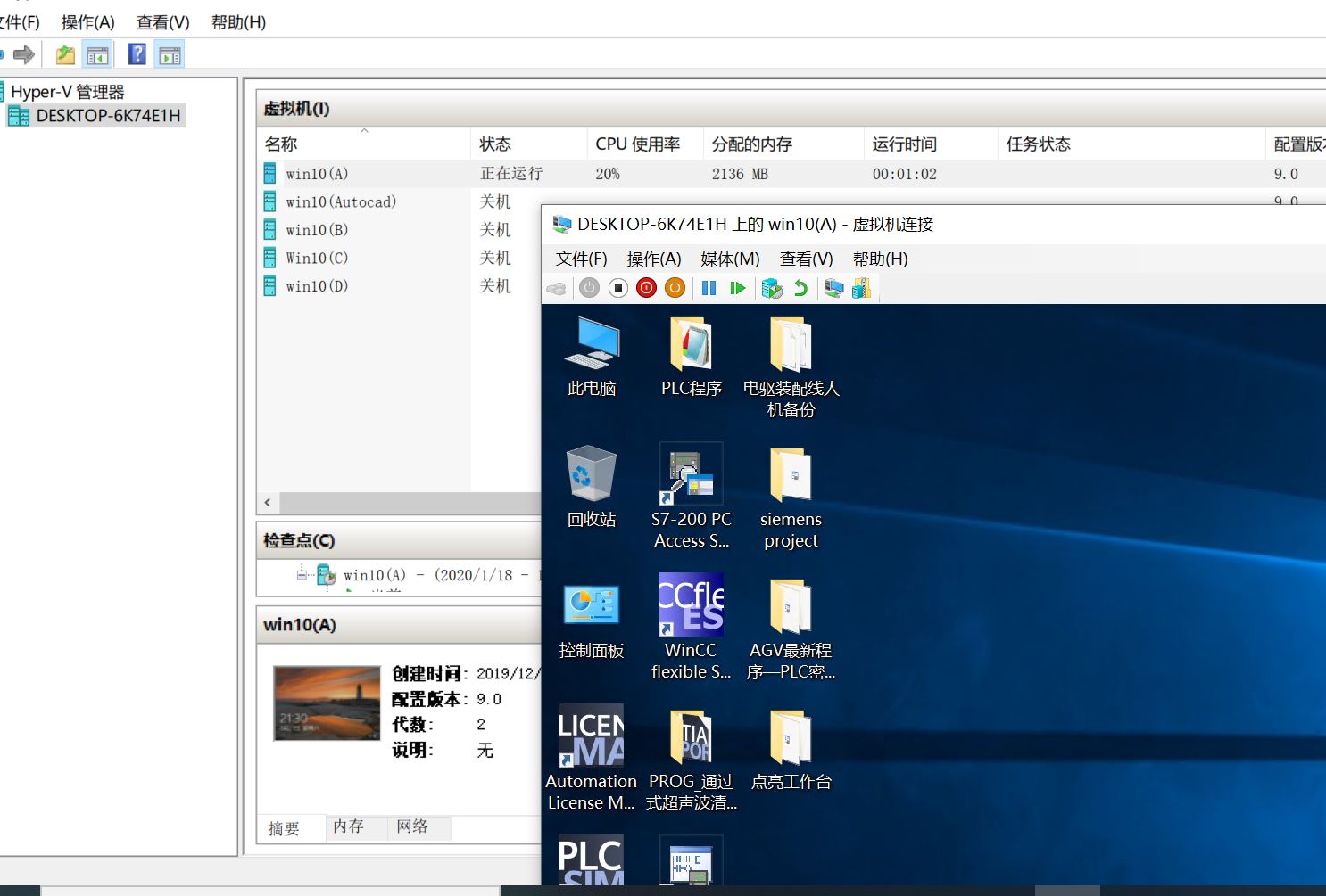

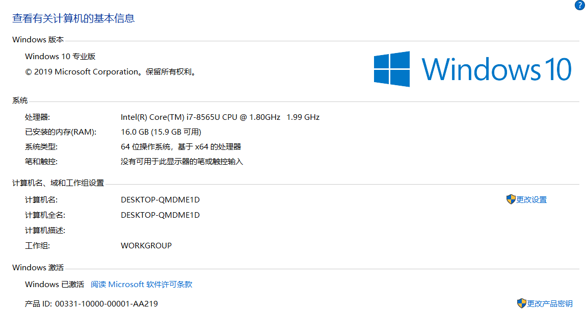

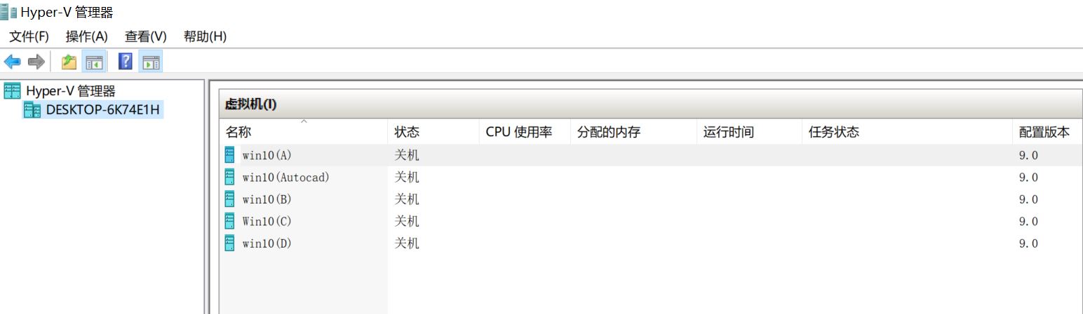

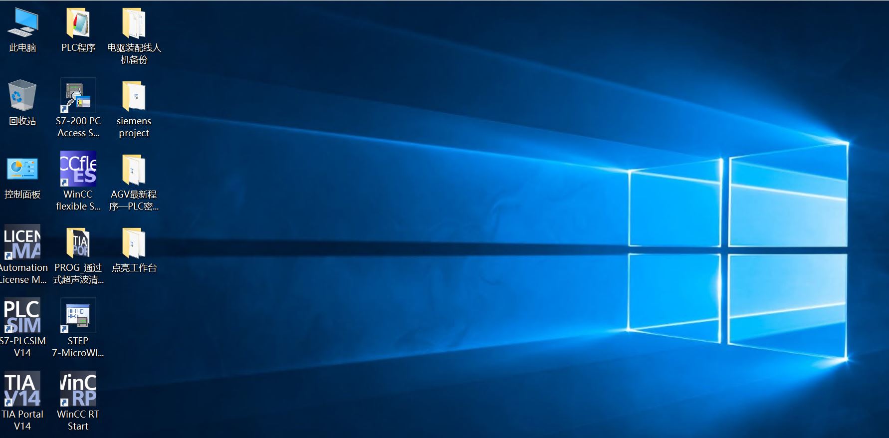

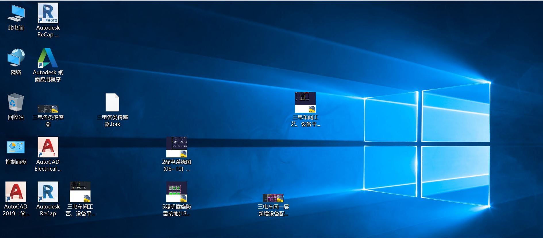

工作需要,所配笔记本需要安装各种工控软件,相信工控老鸟都已尝试过,装的多一怕安装好的软件冲突,二怕个别软件出错需要系统重装,三怕根本不兼容无法同时安装。经过1年实际使用,如果各位需要把软件安装在WIN10系统下的,完全可以用Hyper虚拟机,我的电脑配置还行,所以我装了5各虚拟机,分别用于西门子博图V14SP1、三菱(GX-WORKS2、GX-WORKS3、GX-DEVELOPER),欧姆龙CX-ONE,AUTOCAD,SOLIDWORKS等,桌面安装一些相对比较小,特别是对安装卸载不挑剔的工控软件。虚拟机可以备份移植,再也不用担心系统重装的烦恼

    前提是电脑性能强悍啊,项目初期,3D软件,画图软件,PLC,触摸屏软件都是一起开的,很吃内存。。
