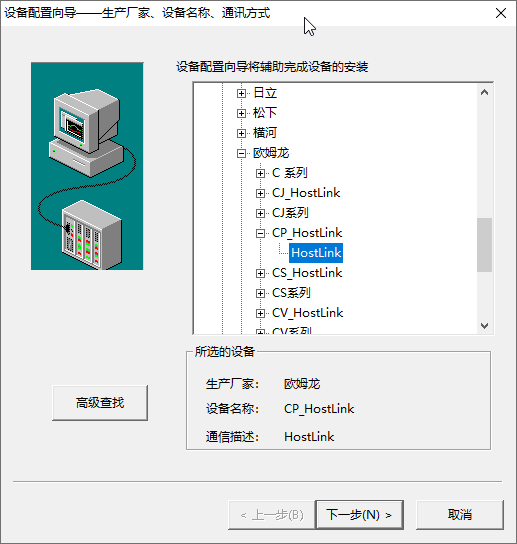

组态王6.5设备里面没有CP1E,是否可以自己添加,网上有驱动制作,但是安装后好像没法使用,有大师明白吗?指点一下

引用第1楼hlq_0815于2020-03-13 12:13发表的 :
[attachment=241619]
好的,多谢,回头我试下

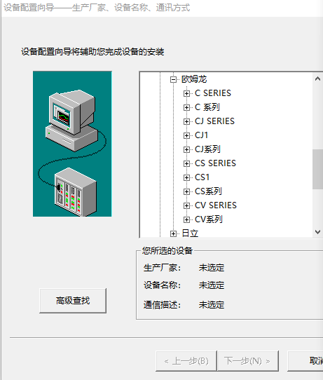

发表于: 2020-03-15 16:22
如果设备里面没有的话,有什么办法?自己添加设备吗?谁试过,百度搜过,有个叫驱动3.0的,不知道是自己操作问题,还是其他原因,没有成功
[attachment=241619]
我的设备里面为啥没有,需要单独添加吗?

发表于: 2020-03-16 11:23
点开“+”看看

发表于: 2020-03-16 14:10
点开看了,也没有啊!我的是6.5版本

发表于: 2020-03-16 20:41
截图。。。。。。

发表于: 2020-03-17 21:24
14. 欧姆龙 CP1E/CH1H-X PLC在组态王设备列表中应如何选择?
欧姆龙CP1E/CH1H-X PLC属于 cj 系列的,此设备与组态王通过串口协议(hostlink
协议)通讯时,在组态王设备列表中选择PLC-->欧姆龙-->CJ 系列-->hostlink即可。
在官网找到的答案,我先试下这个
