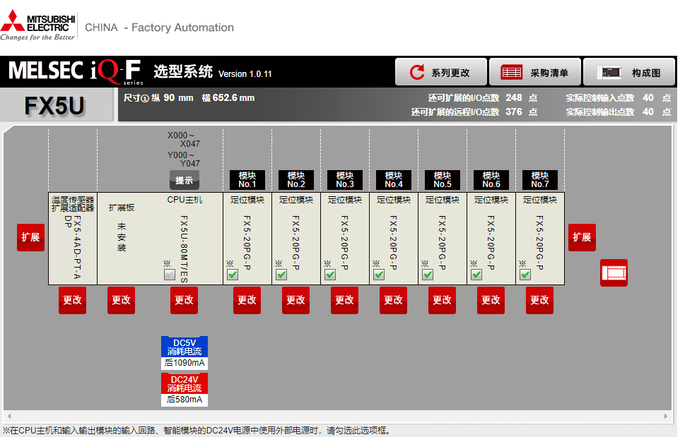

三菱plc选型,i/o输入输出点大概在两百个,需要温度控制模块。控制的十八个电机,加热板用pt100温度传感器,45个气缸,在选择plc时,选择哪个系列什么型号的,要加那些模块?请大神指点。谢谢

需要说明18个电机是什么电机,伺服吗?
该怎么选,直接选Q系列的256点的就可以吗,还需要加什么模块吗

Q06UDE   2个QX42  2个QY41P 3个QD70P8   Q64RD
你发的型号怎么查

使用Q系列。 或者多台FX5U联网。
选Q系列,怎么选型呢?

建议做成小模块式,5U加通讯。影响面小,利于后续维护
需要几台5U通讯,还要其他的吗

上基恩士吧,KV7500+KV-XH32EC,  ether cat 32轴模块,接线简单,速度钢钢。
用三菱建议也上Q06UDE +   2个QX42  2个QY41P+2个QD77MS16+Q64RD

    可别推荐UDE了,UDV比UDE新还便宜1K5左右,,
    步进电机只需完成简单的直线往返运动,有什么合适的可以推荐

    Q03UDV  加CC LINK模块   走分布式IO 控制箱也可以做小点,接线也方便

    用不了qd77   他的是步进
