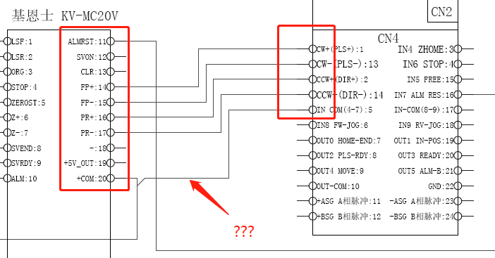

最近手头有套基恩士PLC- KV-MC20V定位模块 与东方步进马达AZD-K
想测试玩玩
目前电路图有了 不敢上电测试
请熟悉的大神们帮忙看看硬件连接 是否有问题--感谢
硬件=基恩士PLC- KV-MC20V定位模块+东方步进马达AZD-K
控制要求脉冲控制
描述:硬件连接电路图
TEST KV-MC20---AZD-K.pdf
(65 K) 下载次数:36

怕毛线 步进就那么几根线
电压别接错 又不会烧
实践出真知

图有问题,不能工作哦
IN COM 4-7 为IN7 ALARM RESET (报警复位)
看不懂问题出在哪--还请详解
感谢
