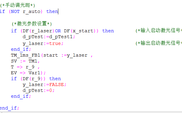

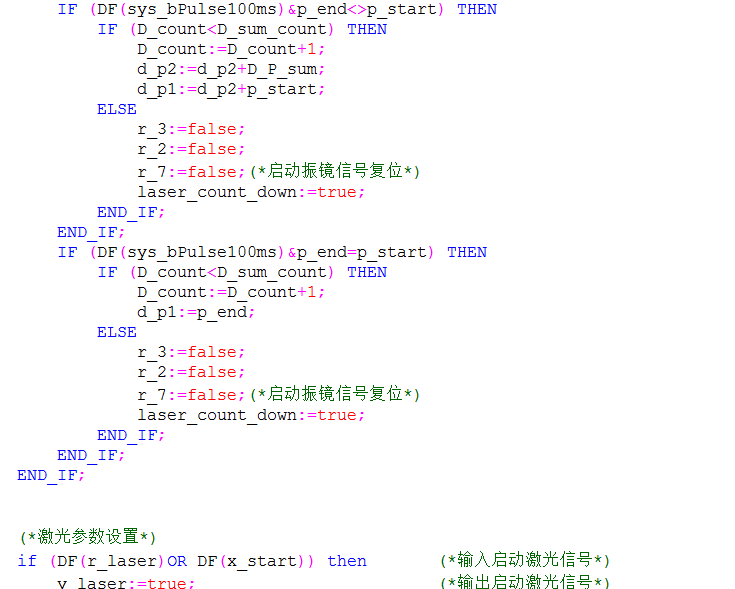

松下PLC模拟量模块控制模拟量激光器ST语言程序,经过实测可行。带有程序注释,可供学习交流,原创帖。

程序有注释说明
