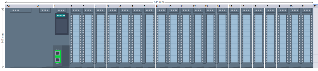

现有一套欧姆龙PLC系统,要换成西门子品牌,请问西门子有选型软件吗?谢谢
主机架:16点直流输入 10个
扩展1:16点直流输入 5个;16点交流继电器输出 3个
扩展2:16点交流继电器输出 8个

你的点数不多,所以点数不是关键!关键是功能!!!通讯接口,你要是欧姆龙CP系列,那就换200SMART系列就行

CJ系列

假如是CJ2M属于OMRON高端机型,模块式。建议西门子1200

正规的话,该用1500,或者300

[attachment=241318]
可以用3个机架吗?一个机架空间不足
