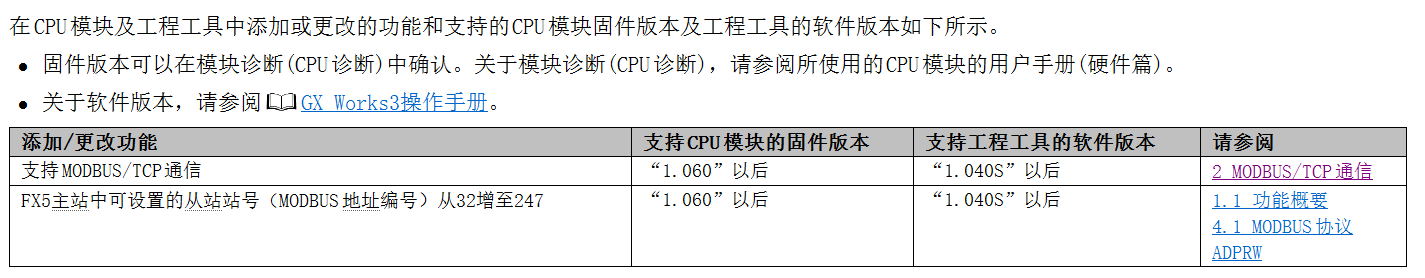

我看论坛组态王6.55是可以与FX5U通信,请做各位提供一下例子我学习一下,谢谢
我在组态王里面选的是FX3U(TCP)通信的,但组态王运行是无论是开关量信号还是寄存器都连通不了.数据直接就是"??"号.请提供例子学习一下,谢谢

用Modbus TCP或自带的485连Modbus RTU不更香

[/quo我就是用TCP连接的,就是没有连接成功,所以有疑惑,所以想找个例子看一下,学习

你那可能时如下原因

    谢谢,你这个文件的设定方式是可以用的,只是电脑端口我们可以随意设定,都是问客服才知道

    看6楼的文件进行设定就好了,不懂再问
