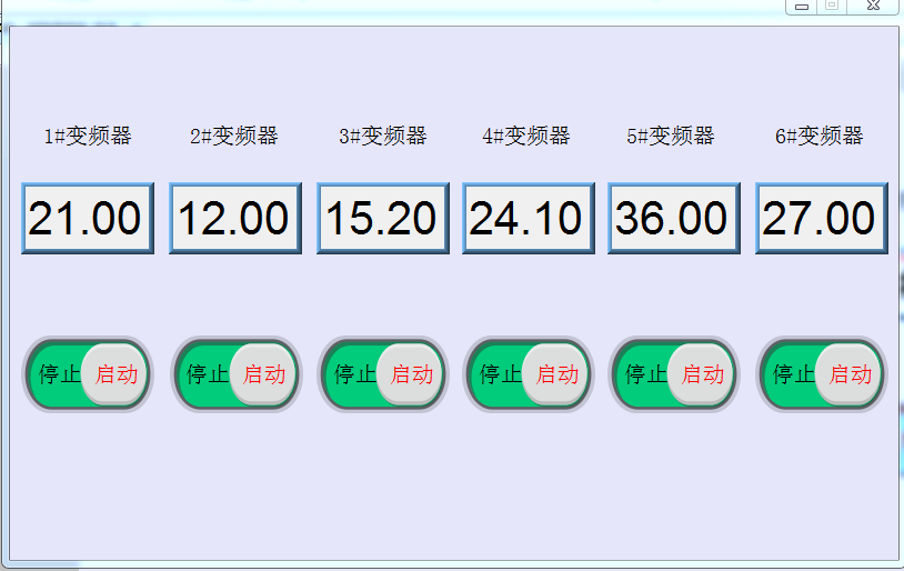

S7-1200(v4.2)(CM1241)同6台台达变频器通信轮询,威纶触摸屏输入频率启动停止程序
刚学1200请大神勿喷
S7-1200(v4.2)(CM1241)同台达变频器通信轮询程序(数组).zip
