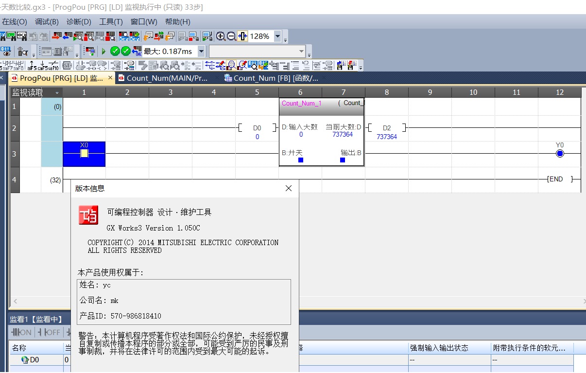

各位大神好:我的GX Works3 1.050C 仿真用不了,GX Simulator3的小框里 ERR灯闪是怎么回事?

GX Simulator3 不用单独下载,已经集成在GX Works3中
GX Works3 1.050C 我的可以正常仿真

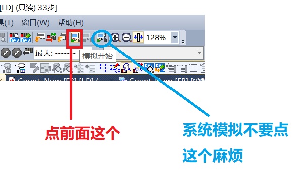

我估计你点错按钮了,可能点系统模拟了

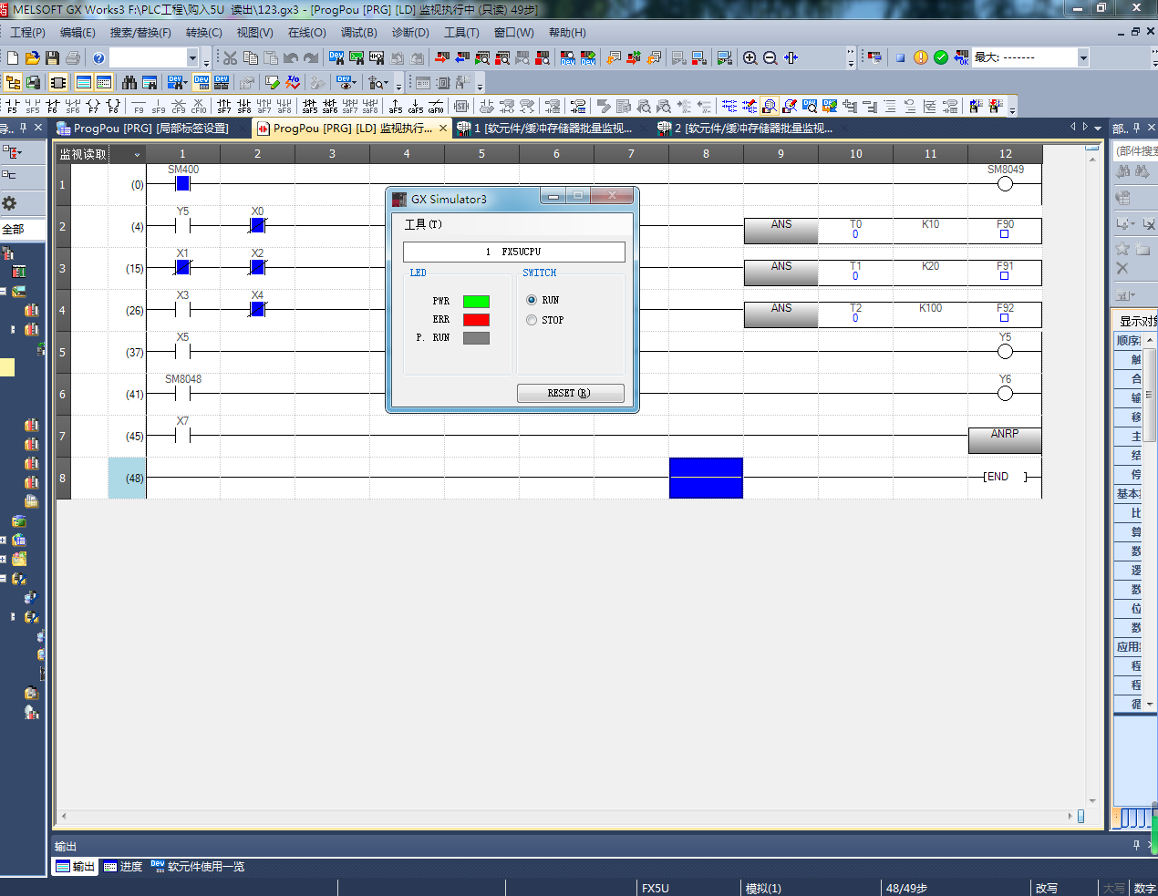

我的可以启动,GX Simulator3的小框里ERR 灯闪是怎么回事?

ERR表示你程序数据有问题,导致异常,你可以查看异常点的啊

不是程序的问题,是我没有将程序下载到虚拟PLC里去
。还以为下载框是往PLC里下呢,下进去才发现PLC里程序没变,模拟却可以了。也是醉了
