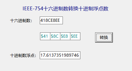

罗美特流量计,通过modbus通讯,发送过来的数据如下
流量计温度和压力分别占用2个地址,发送过来的数据对应为16进制数,如下所示,这个数据如何计算为10进制数呢
参数           寄存器地址    十六进制数
流量计温度    4072            418C
                    4073            E8EE
流量计压力    4074            42CA
                    4075            4E39

实际温度大概17.5度左右,压力101KPa

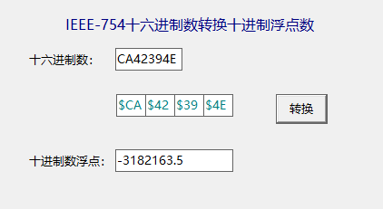

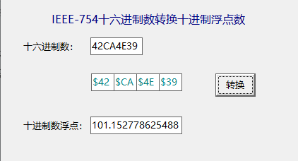

十六进制数418CE8EE就是浮点数17.613735  十六进制42CA4E39浮点数就是101.152779
不需要转化

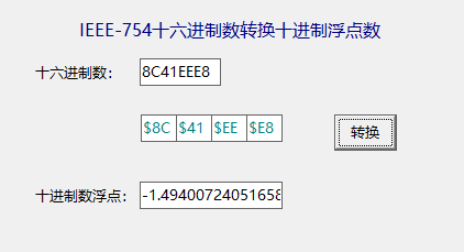

国内设备基本上是A B C D顺序,国外设备基本上是B A D C顺序。低位优先字节交换。使用两个寄存器。
使用IEEE 754规范,如显示不正常可进行 字节顺序 交换位置即可。如下:
Float Big-endian     字节顺序:A B C D
Float Little-endian   字节顺序:D C B A
Float Big-endian byte swap      字节顺序:B A D C
Float Little-endian byte swap    字节顺序:C D A B
举个栗子:41  8C  E8  EE
字节顺序: A    B     C   D
A B C D
B A D C
A B C D
B A D C
