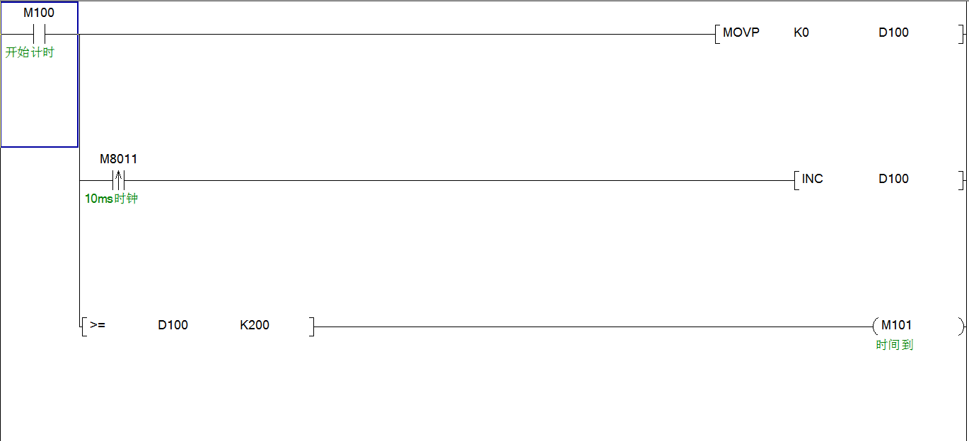

我想问一下,三菱10ms定时器只有T200到T245,但是我现在有一个项目,10ms的定时器不够用了,请问有什么办法能解决这个问题。

用1MS的代替啊

自己用D地址计时,要多少有多少

    用扫描周期自加就好了,

    引用第3楼cythyx于2020-01-10 08:29发表的  :
    自己用D地址计时,要多少有多少
    如果扫描周期超过10MS就不准了
