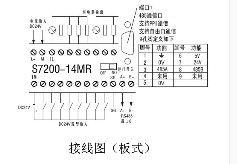

2003年的西门子触摸屏坏了,现在换了一个smart200的7寸屏幕,与S7-200的PLC通讯,这个通讯线,9针串口脚要怎么焊接啊?

485通讯,3脚和8脚

引脚定义图
