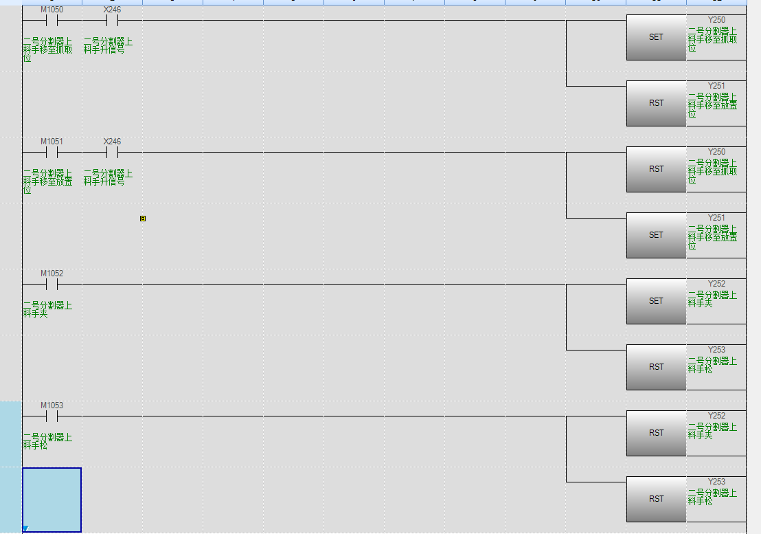

如图,这种方式一直是我在用的,想看看大家会不会有什么新写法,我这种写法有点呆呆的

我一般会弄个M点中继一下,也是置复位形式,因为在自动控制中经常要多次输出,所以采用置复位方便些,不怕双线圈。

写法上没啥问题,就是如果有输入输出信号变动,修改程序会比较麻烦,使用替换功能也要小心翼翼

    用ALT 就可以了 实现状态转换

    老师,你有什么小妙招吗?

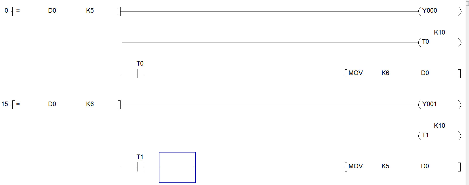

    看到有些程序是这样写
    将SET改成
    如MOV K5  D0
    下一步:
    LD=D0 K5

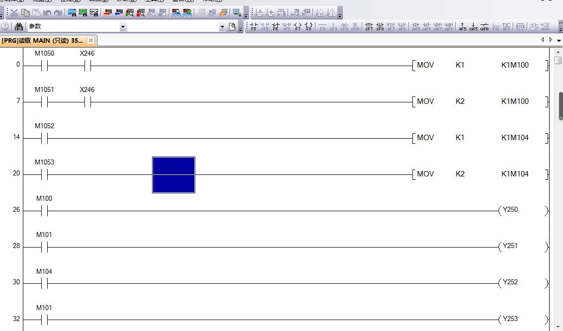

    用控制字的方法,也可以这样写,

    老师您这个帖子我有点不太明白,LD= D0 K5是什么意思呢
