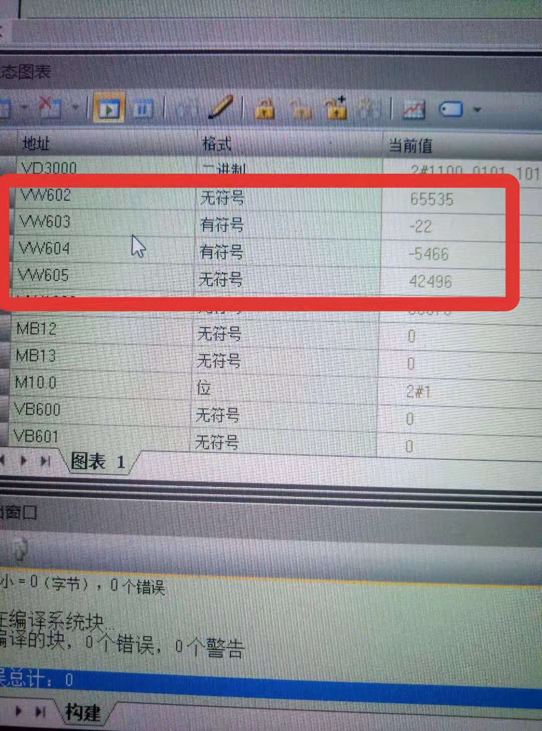

用西门子s7-200mart通过modbus库采集到的称重变送器的数据为4字节长整形数

描述:变量图片
用西门子s7-200mart通过modbus库采集到的称重变送器的数据为4字节长整形数,如何将其转换为公斤数在触摸屏上显示

做个反高低看看

你框的这是8个字节.
而且smart200里面浮点数是内置的数值格式,可以直接监控VDXXX并以浮点数显示就可以了.
