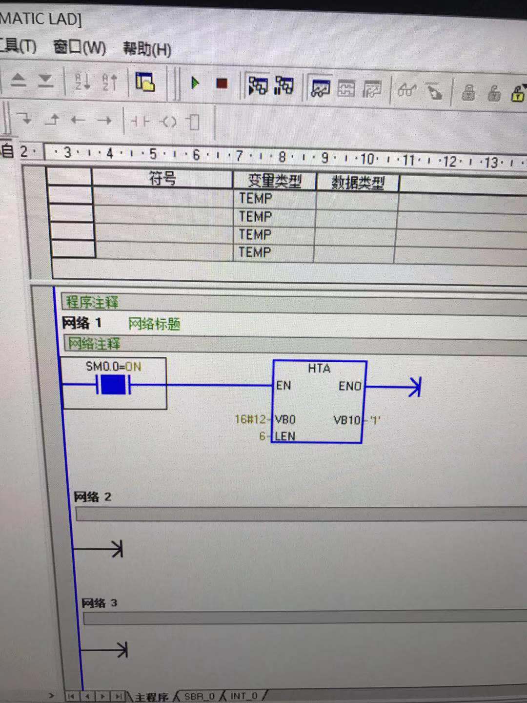

大家好,我在练习HTA指令结果和书上一致,但练习ATH指令结果出错,有人说ASCII输入的不对,但我琢磨不出来,清高手指教,谢谢!

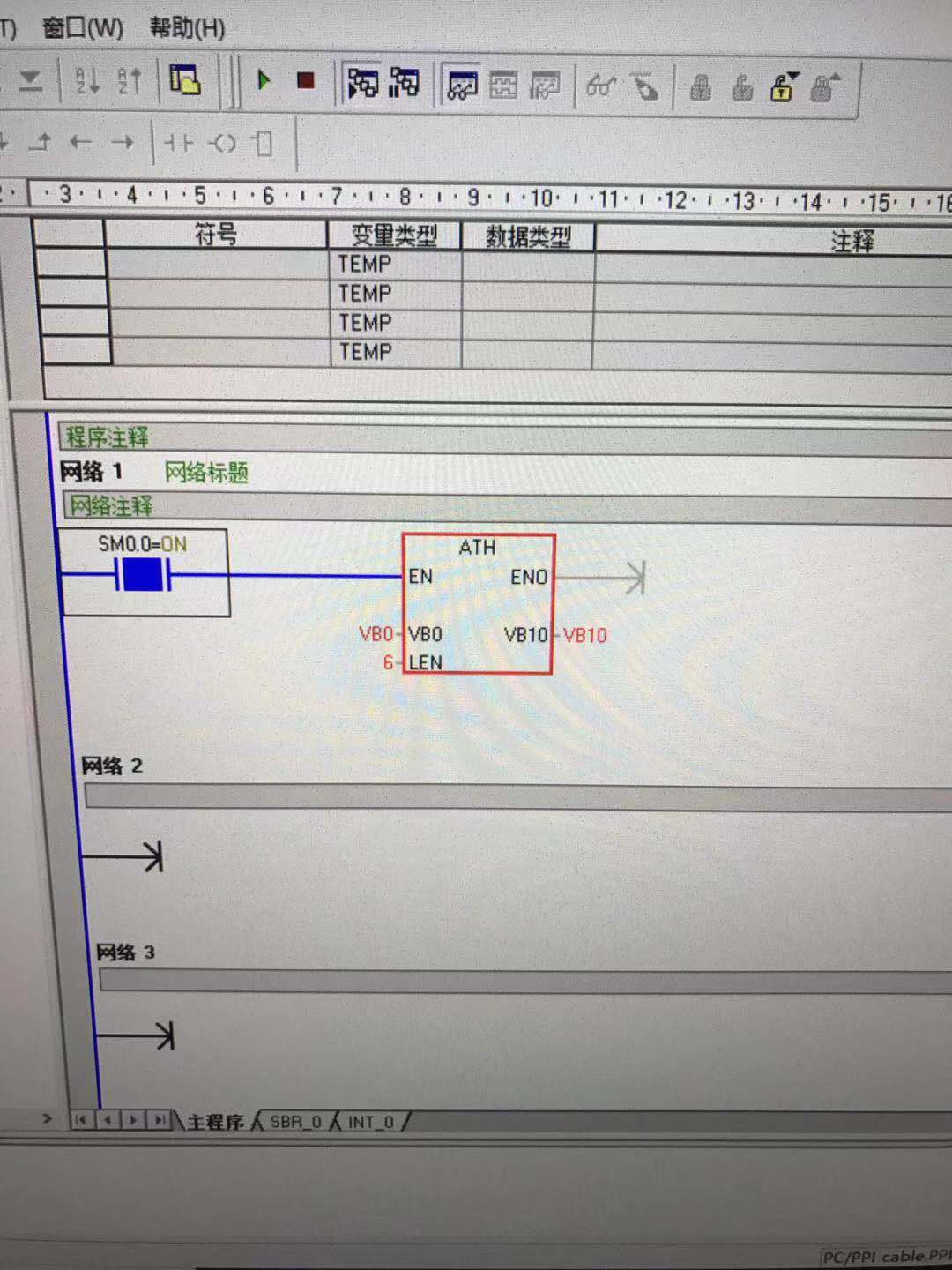

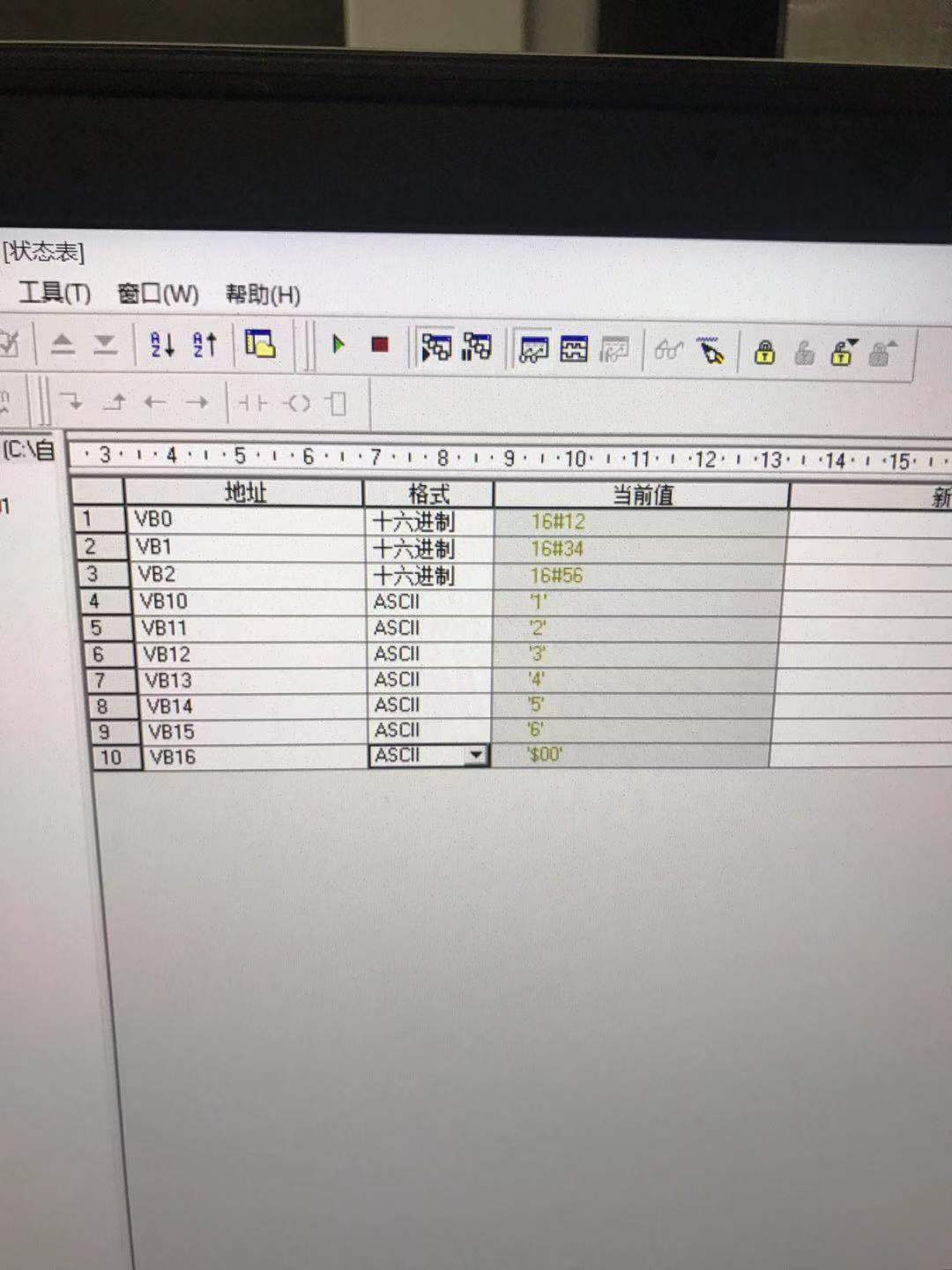

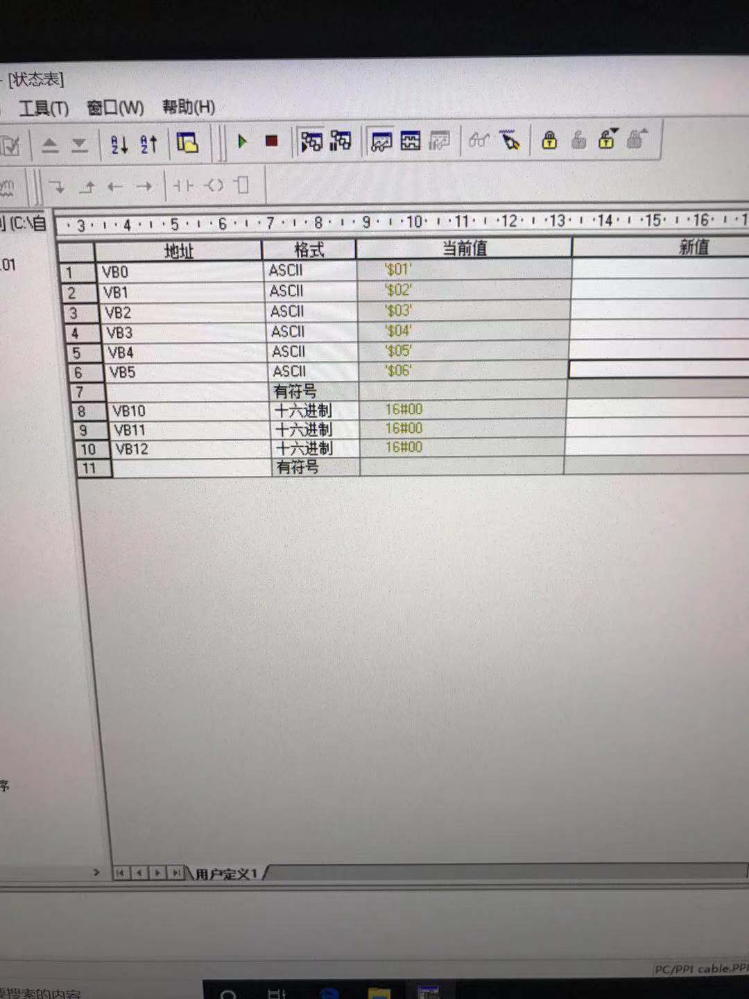

后三张图是ATH练习结果错误,请指教!

这种红色的框一般都是因为数据类型和指令所支持的不一致。

是的,你说的对。我已琢磨出来了,要用十六进制写入才行。不过还是要感谢你。
