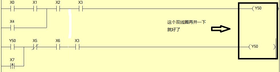

請教,下列梯形圖如何轉換ST?

描述:該段ST該如何編寫?
弟目前正在自學ST語言
或許會問一些非常基本的問題
先向各位先進說聲抱歉
不過弟也是試了好久還是不行
才會上來求教
希望各位先進抽空指點,謝謝

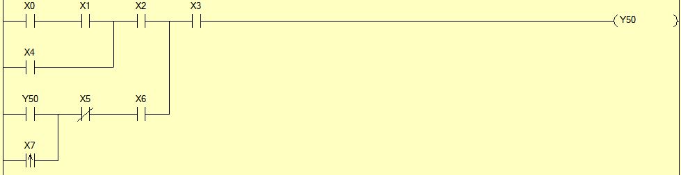

感謝兩位先進指點
早上大指點的弟測試是可以的
就是會多了幾步程序
楓落大的指點給了小弟一些靈感
原來( )跟先後順序有關係
請各位先進別偷笑
弟廠內真的沒有使用st~所以很多基本常識弟也找不到人詢問
才會上網討教~謝謝各位熱心的先進~多謝
以下是弟模擬測試成功的結果~再請先進指教
OUT(( (((X0 AND X1)OR X4)AND X2)OR((Y50 OR LDP(TRUE,X7))AND NOT X5 AND X6) )AND X3, Y50 );

转换一下就好了
可以试一下

OUT( (((X0 AND X1)OR X4)AND X2)OR(Y50 OR LDP(TRUE,X7)AND NOT X5 AND X6) AND X3, Y50 );

感謝兩位先進指點
早上大指點的弟測試是可以的
就是會多了幾步程序
楓落大的指點給了小弟一些靈感
原來( )跟先後順序有關係
請各位先進別偷笑
才會上網討教~謝謝各位熱心的先進~多謝
