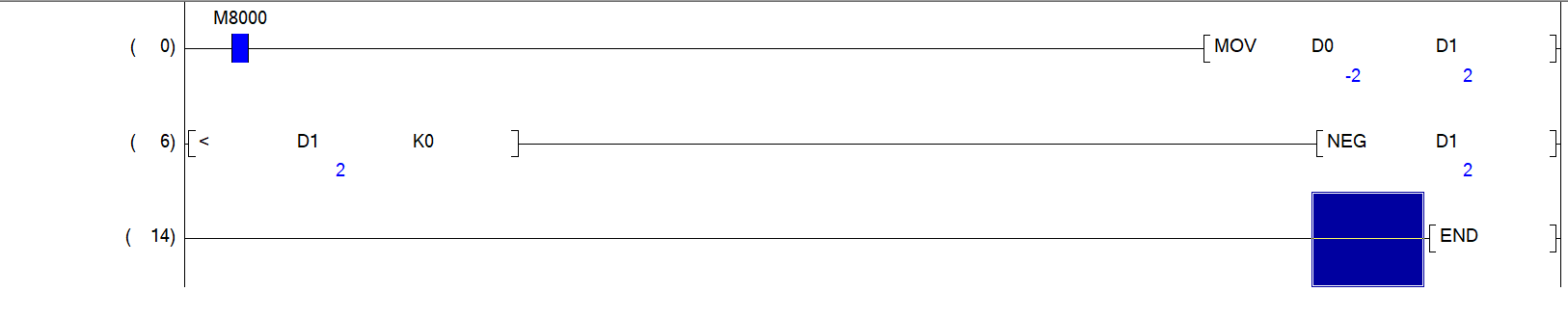

FX3U系列,有没有绝对值指令?
哪位大哥用过,请指点下。。

FX3系列我还真没发现有绝对值运算指令,可以这样假设要对D0里存有数值进行绝对运算后放到D1里

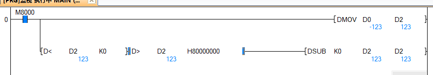

FX3S FX3G 连NEG指令也没有,只能用0去减

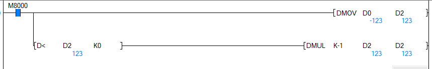

用乘法也可以
