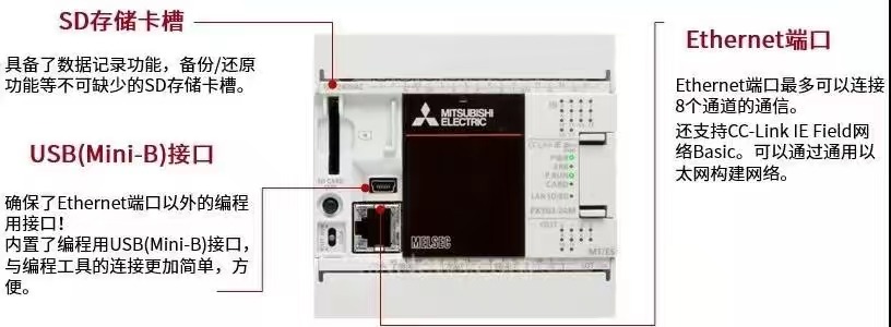

FX5UJ就是 添加了USB口 然后去掉了485和模拟量 3GA和3SA可以加以太网模块 另外还有FX3GE内置以太网接口 估计不会有相对应的升级型号了

https://mp.weixin.qq.com/s/6JB0pQ-0XYPr0cHCxHtjEg
