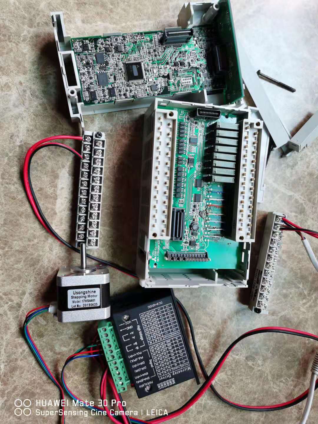

我手头只有FX3U-16MR/ES-A。想学数控定位,但没有脉冲输出。
FX3U-16MR/ES-A改过以后也发不了脉冲。
我把FX5U-32MR/ES-A的PLC改成FX5U-32MT/ES-A了。
指令速度只能设到2100pps,用于学习不成问题了哈。
