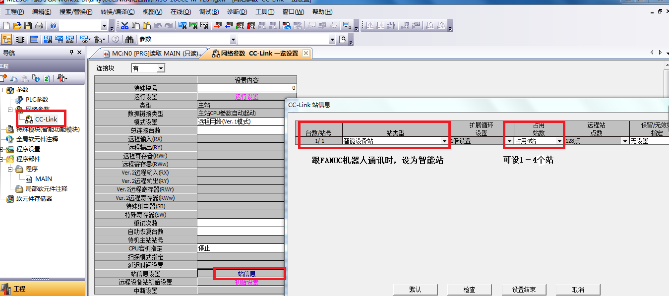

    FX3U_CC LINK 主站设置
    以FX3U为例,主站设置,稍后,再说FANUC机器人那边如何设置,及IO配置。
    特别说明:FX3U PLC挂FX2N_CCLINK_M也可以用此程序

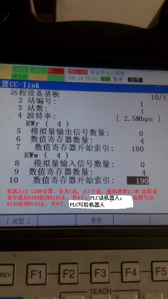

    机器人的CCLINK设置, 这是设为1个站的设置,要跟PLC设置相同。

    FX2N PLC主站时,先运行第一个程序,把参数写入CC LINK模块;然后,再下载第二个程序,就可以使用了;FX2N比较麻烦,FX3U下载第3个程序就可以使用。
    三菱的Q PLC 和FX5U PLC的CC LINK设置,就更简单了。

    FANUC机器人CCLINK设置.pdf (1383 K) 下载次数:1045
    FANUC机器人设置,供初学者参考
    这是一些最基本设置,如果要作更多的应用,请参考FANUC机器人手册
    洗用部机器人上下料第二期(快开)+统计+门a.rar (165 K) 下载次数:897
    这是实际工程项目中 的PLC程序;两台FANUC机器人与FX3U CC LINK通讯。
