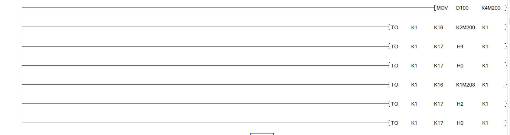

谁能解答一下,这段程序怎么解读!

那FX 2DA表準程序
不用理那

为什么要这样写呢?

您好,我的解释不一定正确,我是看视频学来的
第二条TO 的意思是将M200-M208的状态复制到#1模块的BFM#16单元中
第三条TO 的意思是将H8复制到#1模块的BFM#17单元中
#1模块对应的为以PLC为参照,由近到远第二个特殊模块(请不要把扩展模块算进去)
至于您的#1模块是什么特殊模块,BFM#16是什么单元,这些我就不知道了
其他的TO请参照以上,希望我的答案对您有帮助

那都寫很清楚
(FX系列)FX2N-2AD&2DA模組設定.pdf
