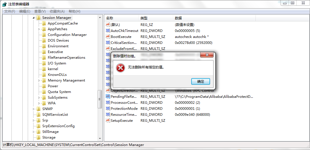

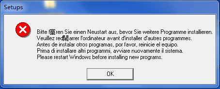

安装时 一直报错,无法安装怎么回事啊?

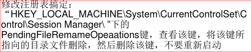

网上搜搜就有解决方法
问题解决了,我电脑公司的,没权限删除该文件,现在用管理员身份登录删除后,再次安装问题解决!

我试过删除,但是一直提示无法删除,不知道问题出现在哪里?

提示不能删除的界面截个图

无法删除所有指定的值
389336867
47 个
143 点
728 分
在线时间: 28(小时)
2015-12-24
2025-01-23
查看389336867的
发表于: 2019-11-29 09:19
无法删除指定的值

这软件是不是不能再win7 64位上使用啊?
