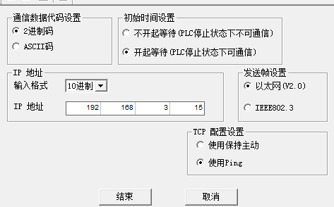

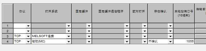

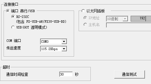

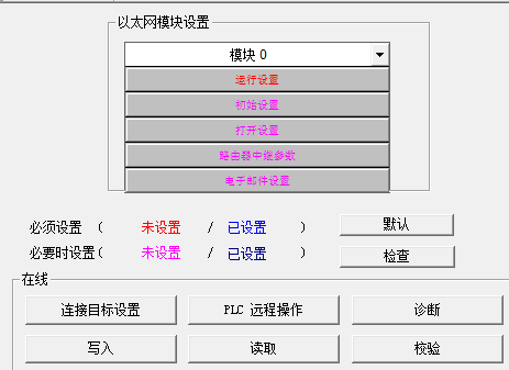

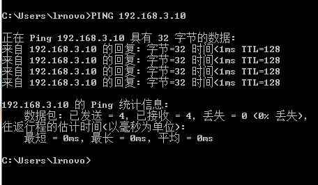

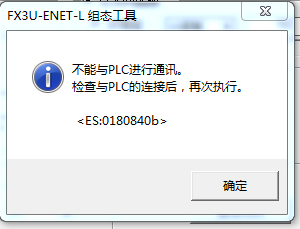

线有三菱PLC,右边直接连接一个FX3U-ENET-L模块,现在对模块进行写入IP,操作的时候是写进去了,用网线就是不能通讯,不知道原因出在哪,请大师们指导下

COM端检查一下有没有匹配上。

你好楼主,你所说的问题解决了吗?我现在也遇到同样的问题,请指教

TCP 设置那里 选使用保持主动

发表于: 2020-07-07 12:16
设备已连接上了,谢谢大家指导
