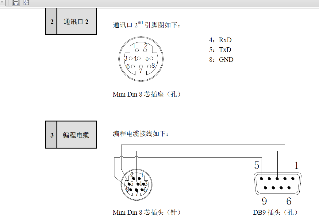

台达DVP系列的PLC是否可以用三菱FX编程线缆通讯,我试了很久都通讯不上。

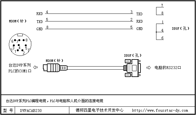

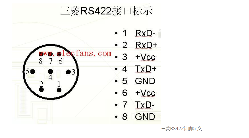

不行,针脚定义完全不同。
台达是232,
三菱是422,

台达的通讯线可用于信捷的,但不能用于三菱的。

三菱要用到1247脚,台达的用到458脚,明显是不通用的.
